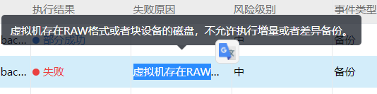

虚拟机存在RAW格式,不允许执行增量和差异备份
为什么会出现这种问题,这种是不是需要把RAW格式转化成qcow2格式,转换格式是什么需要注意的嘛、。   有相关的文档资料吗?
这种报错先确认是RAW格式导致的还是块设备磁盘导致的备份失败。RAW格式转换前台页面是没法进行的,需要在后台进行操作
可以参考:
https://zhiliao.h3c.com/questions/dispcont/82367
