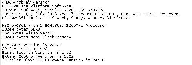

如下是ac型号版本

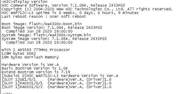

如下是ap型号版本

怀疑是否是ap和ac版本不匹配问题导致

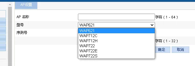

下图为ac默认支持的ap型号,貌似我要上线的ap和默认的型号不是很完整
如下是ac型号版本
如下是ap型号版本

怀疑是否是ap和ac版本不匹配问题导致

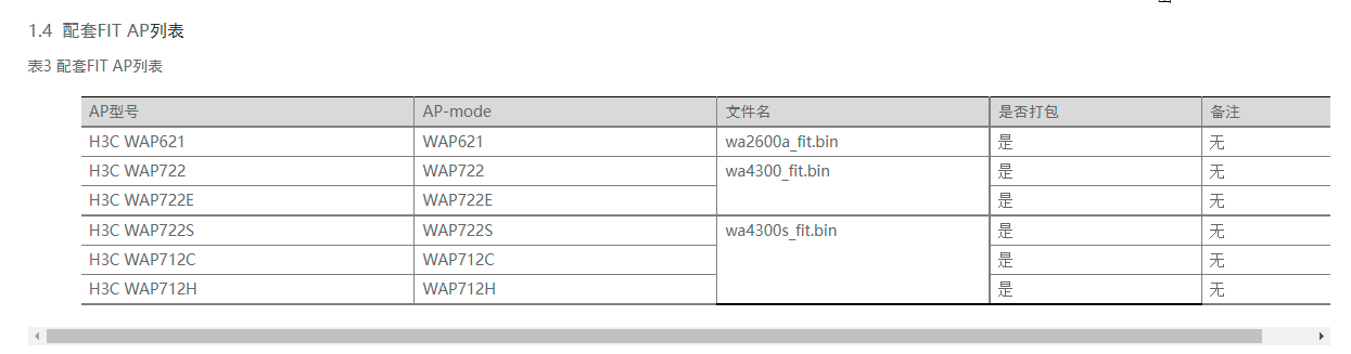

这个型号的ac只支持如下几种型号的ap,带LI和不带的是两个型号
AP型号
AP-mode
文件名
是否打包
备注
H3C WAP621
WAP621
wa2600a_fit.bin
是
无
H3C WAP722
WAP722
wa4300_fit.bin
是
无
H3C WAP722E
WAP722E
是
无
H3C WAP722S
WAP722S
wa4300s_fit.bin
是
无
H3C WAP712C
WAP712C
是
无
H3C WAP712H
WAP712H
是
无

ac不支持该ap
