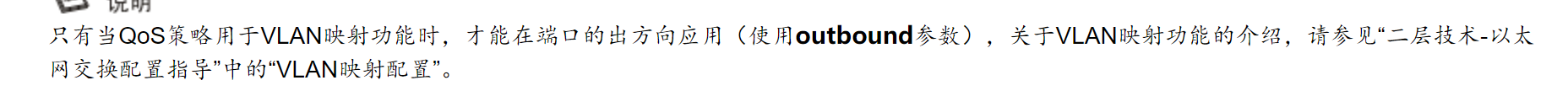

做基于端口出方向的流量统计,指定出接口方向不生效,官网解释如下:
这是需要怎么配置,vlan映射说是把一个vlan映射未另一个vlan,这样配置会不会导致我接口下的终端断网?
比如我要统计1/0/10端口下报文的数量,端口关联的是vlan 9,要配置vlan映射把vlan 9 映射成vlan 9吗?

不是做流统吗?跟vlan映射没有关系把

是经过交换机的流量还是交换机本身回复的流量呢
