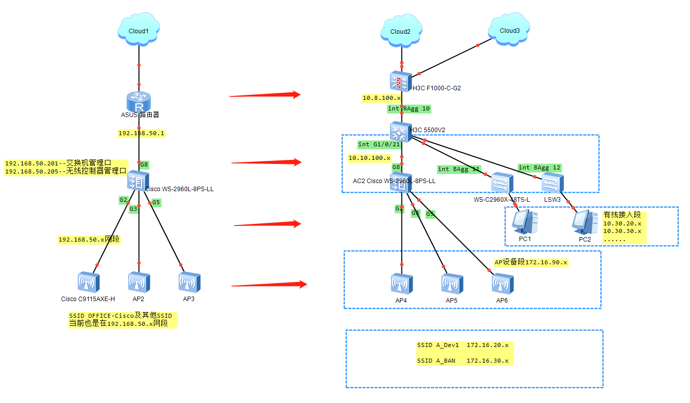

我想实现:
无线控制器的G0/8口与H3C的G1/0/21口互通,通过10.10.100.x网段互联(VLAN 101)
无线控制器中的AP地址下发172.16.90.x(VLAN 690)
SSID A_Dev1 下发172.16.20.x(VLAN 620)
现在遇到的问题就是无线控制器与H3C之间没有实现互通。
上图:左边是当前拓扑,右边是期望调整后的拓扑
现网拓扑场景介绍:
一台Cisco WS-2960L-8PS-LL交换机,里面嵌入(或者叫集成)了无线控制功能,无线控制功能的镜像是C9800-AP-K9_IOSXE-UNIVERSALK9-M,Version 17.3.4。
这台设备当前有两个IP地址:
做为交换机设备的管理地址,192.168.50.201
做为无线控制器的管理地址,192.168.50.205
通过这两个IP可以分别登录GUI管理界面。
当前通过G0/8上连一台华硕路由器,里面配置了代理来上网,互联网段是192.168.50.x/24。
这台设备的G0/2、3、5口分别连接了3个Cisco C9115AXE-H无线AP,这些AP的地址也是192.168.50.x 。
这台设备里当前使能的SSID是OFFICE-Cisco,终端通过输入PSK获取到的地址也是192.168.50.x 。
由于我们需要实现不同业务,走不同的线路出口,例如:
连接SSID A_Dev1的用户,分配172.16.20.x网段IP
连接SSID A_BAN的用户,分配172.16.30.x网段IP
在防火墙上使能策略路由,让这两个网段分别走不同的线路出口。

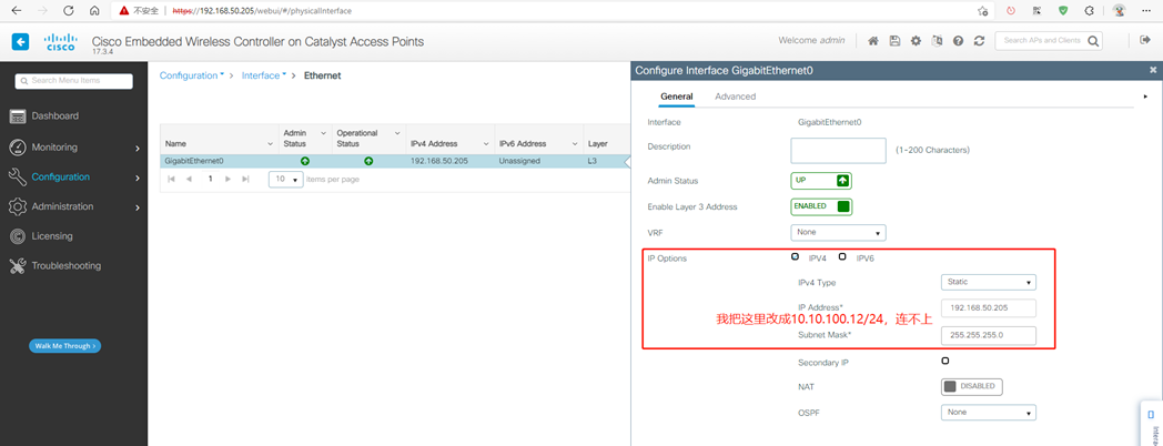

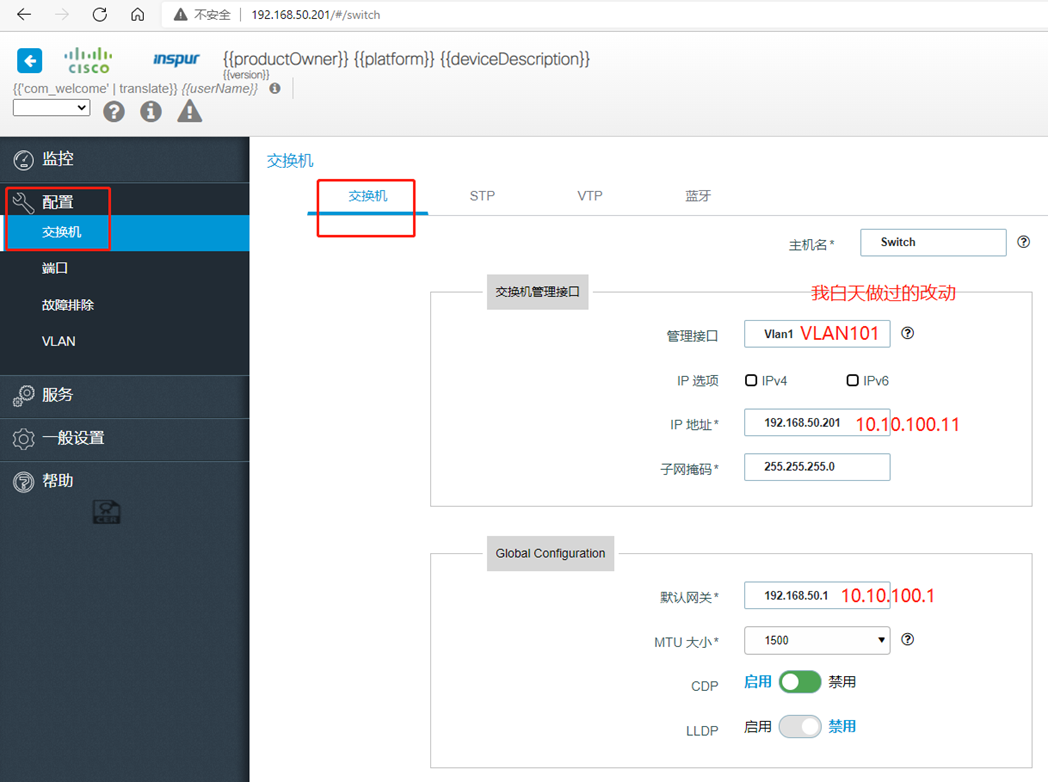

无线控制器的上连口,我参照上面,与H3C 5500对接时,没有成功。我做的改动是:

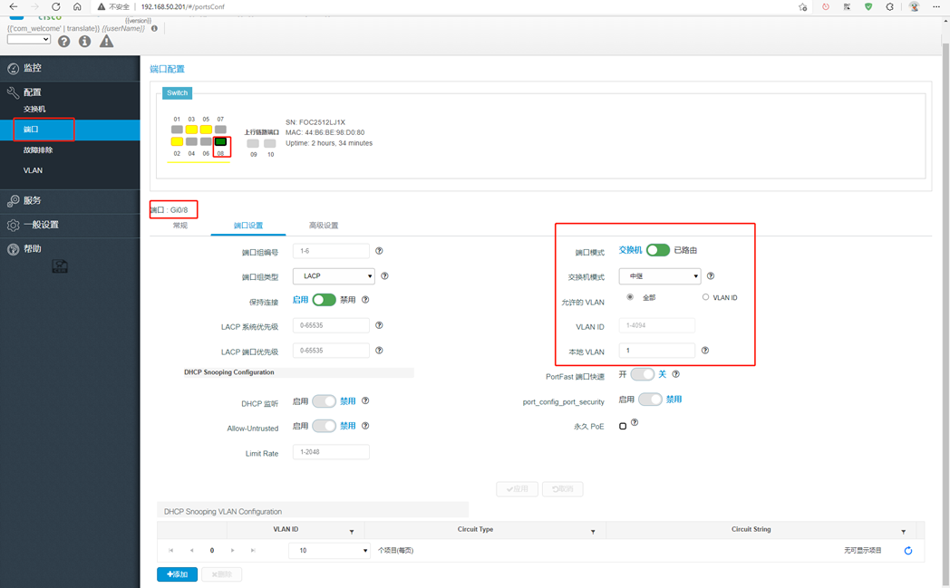

【可能有问题】Cisco WS-2960L-8PS-LL无线控制器的配置如下(与H3C核心对接):
interface GigabitEthernet0/8
 switchport mode trunk
//这里我敲过switchport trunk allowed vlan all,没有显示。
我想实现:

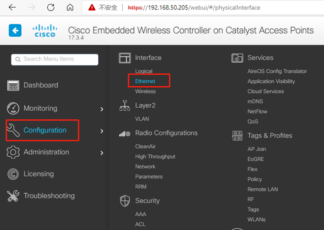

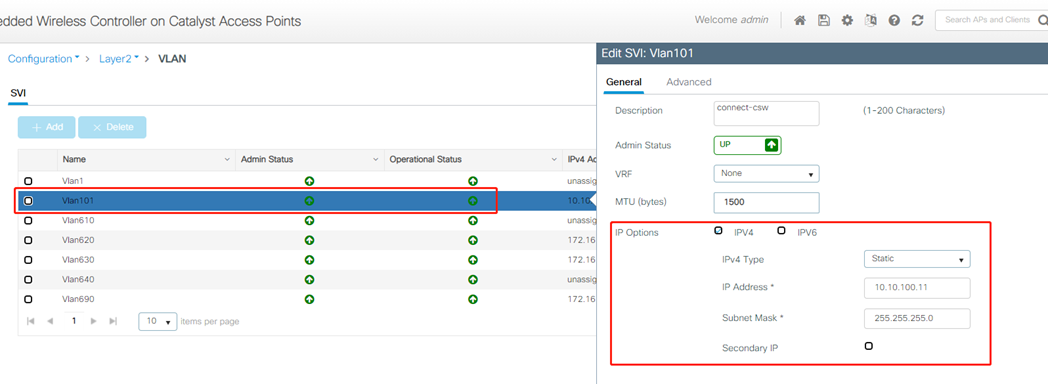

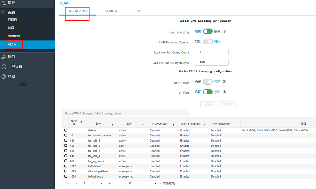

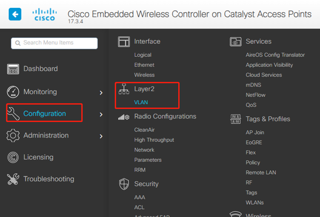

做为无线控制器的管理地址,192.168.50.205,部分截图

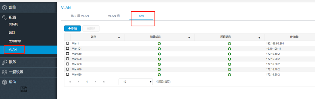

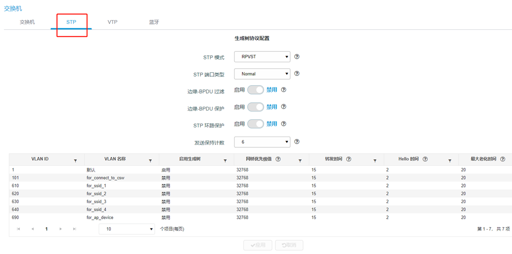

做为交换机的管理地址,192.168.50.201,部分截图
