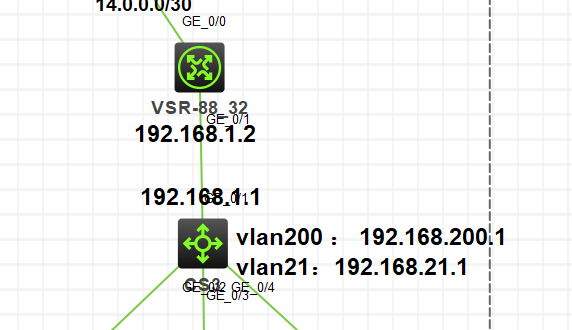

交换机CS3中配置了vlan200 和vlan21 两个虚拟地址,192.168.200.1和192.168.21.1,连接路由器的端口地址为192.168.1.1,路由器端口地址为192.168.1.2。交换机可以ping通192.168.1.1,但路由器无法ping通两个vlan的虚拟地址,我该做什么配置?求大佬指点

是不是没有属于vlan 200或vlan 21且处于up状态的二层接口导致三层接口down?
int vlan这类接口的up/down状态和vlan有关系的。以int vlan 200为例,必需有至少一个状态为up且属于vlan 200的二层接口(比如G1/0/1)存在才能使int vlan 200的状态变为up,否则int vlan 200状态为down自然ping不通。
看你的描述应该是把和路由器互连的接口切换成三层接口或者写了其它int vlan了,然后下联的3台交换机都没开,这台路由器上没有相关的二层口up,那么int vlan 200和int vlan 21应该不会up,这个可以dis ip int brief查到。
建议给至少1个下联口划分vlan 200或vlan 21并打开下联的交换机。
你是说下联交换机上int vlan 200或者int vlan 21的地址ping不同192.168.1.1?那你要在路由器上写去这两个网段的回包路由。汇聚交换机上有int vlan 21和int 200所以自带回给这两个段的直连路由,路由器上没有只能手动写。

打开下联的交换机后,可以访问到三层端口地址192.168.1.1,但不能访问直连路由器端口地址192.168.1.2
zhiliao_TOXFt3 发表时间:2022-03-07
是哪里能访问192.168.1.1但不能访问192.168.1.2?哪台设备的哪个接口的哪个源ip?
奇怪的流量 发表时间:2022-03-07

cs3默认路由指向路由器,路由器回指两条明细路由到cs3

各个端口的地址,是需要在路由器配置静态路由指向两个vlan的地址么?
路由器上写ip route-static 192.168.200.0 24 192.168.1.1和ip route-static 192.168.21.0 24 192.168.1.1
奇怪的流量 发表时间:2022-03-07 更多>>
