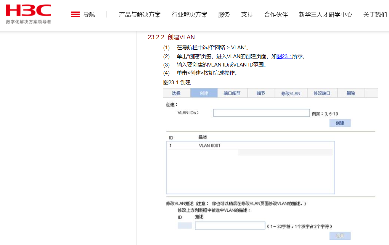

WEB怎么做VLAN1和VLAN100,没找到哪里设置
粉丝:4人 关注:0人
网络-VLAN-创建
如果网关都在这个交换机上的话,需要给vlan1,10创建虚接口IP,接口划到对应vlan保证接口up,参考交换机轻松配链接的3.1.3 https://zhiliao.h3c.com/topic/huati/1246
zhiliao_z5rqq 发表时间:2022-03-07 更多>>
抱歉写错了VLAN已经建好,VLAN1和VLAN100 怎么互通,
zhiliao_OCMGl 发表时间:2022-03-07
粉丝:32人 关注:11人
看web配置手册:https://www.h3c.com/cn/d_201709/1032637_30005_0.htm#_Toc492304962
导航栏--网络--创建
