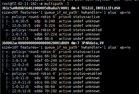

在某台CVK上输入multipath -l后有输出,输入multipath -ll后,没输出
2022-03-08提问
  • 1收藏,3277浏览
在某台CVK上输入multipath -l后如下图,
输入multipath -ll后,没输出,如下图

检查一下光交上的zone有没有划分好
PWWN的是否配置正确。
存储导出是否正确
粉丝:40人 关注:4人
扫描不到链路了。
试试这两条命令
udevadm trigger
service multipath-tool restart
之后再multipath -ll看下
如果还是扫描不到,需要存储侧看下。
