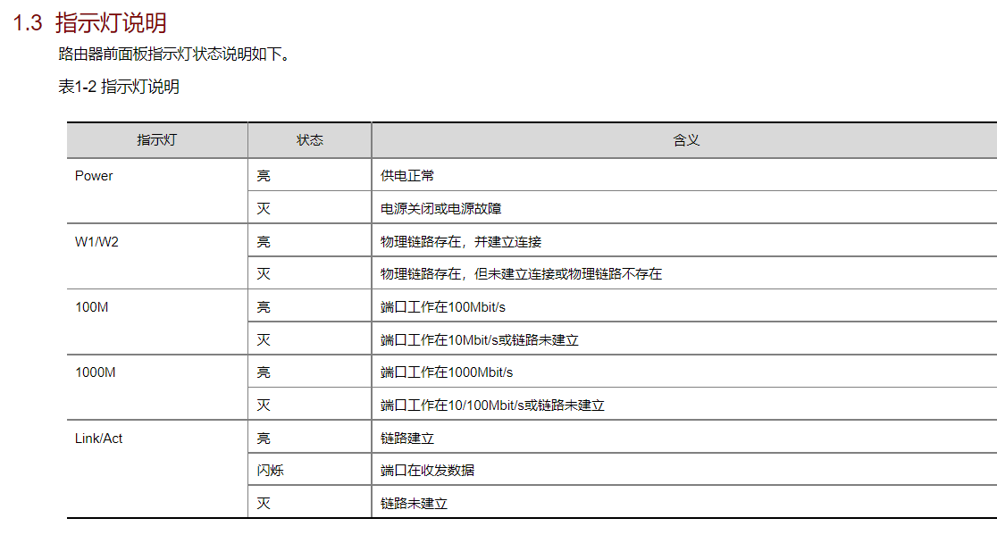

在两条宽带接入时有个现象就是,接口的指示灯都会亮,power灯边上的w1 和w2两个指示灯只会亮w1

w1和w2没有全亮?先检查链路。
如在保内可拨打400电话寻求帮助。你也可以先试试网工三件套:重启、升级、换机器。
