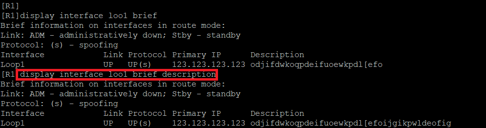

使用xshell工具ssh登录到路由器,查看接口信息,描述信息部分太长溢出屏幕外看不到怎么办。
2022-03-09提问
  • 1收藏,2065浏览
如图description信息没有显示全
粉丝:32人 关注:11人
display interface brief description即可
粉丝:50人 关注:1人
dis cu int g3/0/0
使用这个查看接口下的配置可以显示完整
