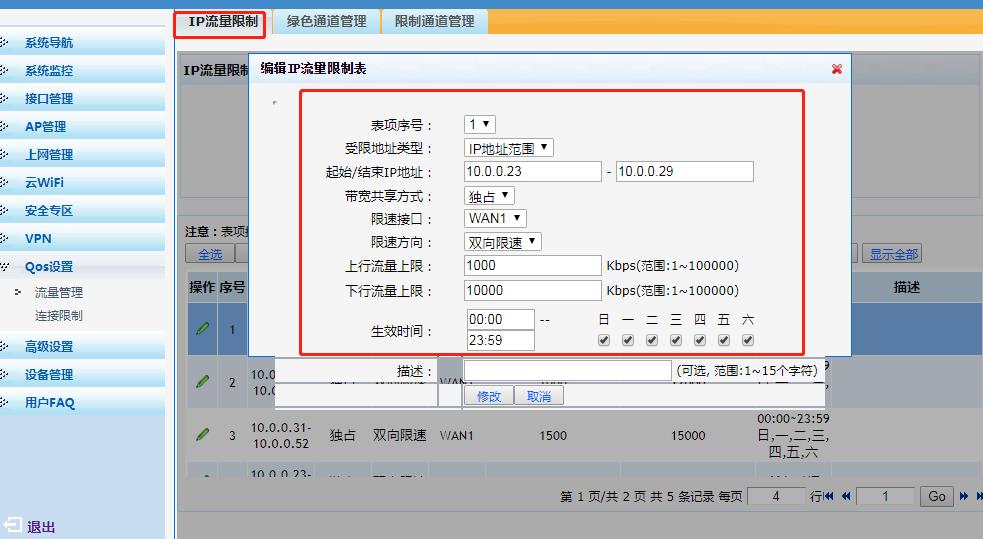

H3C ER8300G2-X的路由器,使用QOS设置里面的IP流量限制,限制一段IP的下载速度不超过10000Kb,但是实际流量监控发现经常会超过10000Kb的下载速度,请问我的设置有问题吗?

测得是什么应用的流量 ?如果是普通的流量可以限制,如果是p2p的是限不住的,需要ACG或者带特征库的防火墙,需要升级特征库
回复zhiliao_107YF:
是的,限制普通下载(P2P除外)可以,对P2P是没有用的,买带特征库的设备吧,对p2p的限制,需要不断的升级特征库的,就像杀毒软件一样,不停的升级特征库,回帖不易,点个采纳吧

ER8300可以操作吗,怎么操作?
zhiliao_107YF 发表时间:2018-08-03
回复zhiliao_107YF:
ER系列路由器都不可以,这个得ACG、ips或带特征库的防火墙设备,购买license才能实现
寂东 发表时间:2018-08-03
那这个路由器就没有其它方法,
回复zhiliao_107YF:
