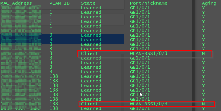

AP设备中WLAN-BSS1/0/3是什么接口?我没找到这个接口啊

我在AP设备里面没有看到这个接口的相关信息
这是虚拟接口
LAN-BSS接口
1.3.1  WLAN-BSS接口介绍
WLAN-BSS接口是一种虚拟的二层接口,类似于Access类型的二层以太网接口,具有二层属性,并可配置多种二层协议。在FAT AP上,WLAN-Radio物理接口与此接口绑定后,WLAN-Radio接口将工作在二层模式。

嗯嗯,这个对应的配置是 interface wlan-ess x下面的配置

那该怎么进这个接口?
zhiliao_zOj0cA 发表时间:2022-03-09
这个进不去,系统自动生成的
叫我靓仔 发表时间:2022-03-09
打错了,进得去,看我的补充
不行,进不去,找不到这个接口 [ap1]interface ? Bridge-Aggregation Bridge-Aggregation interface Dialer Dialer interface GigabitEthernet GigabitEthernet interface LoopBack LoopBack interface NULL NULL interface SSLVPN-AC SSLVPN Access interface Tunnel Tunnel interface VE-Bridge VE-Bridge interface Vlan-interface VLAN interface WLAN-Mesh WLAN-Mesh interface WLAN-Radio WLAN-Radio interface range Configure an interface range 这是interface全部信息
AC+ap模式不支持,胖AP才支持
不支持为什么还会自动生成这个接口?
