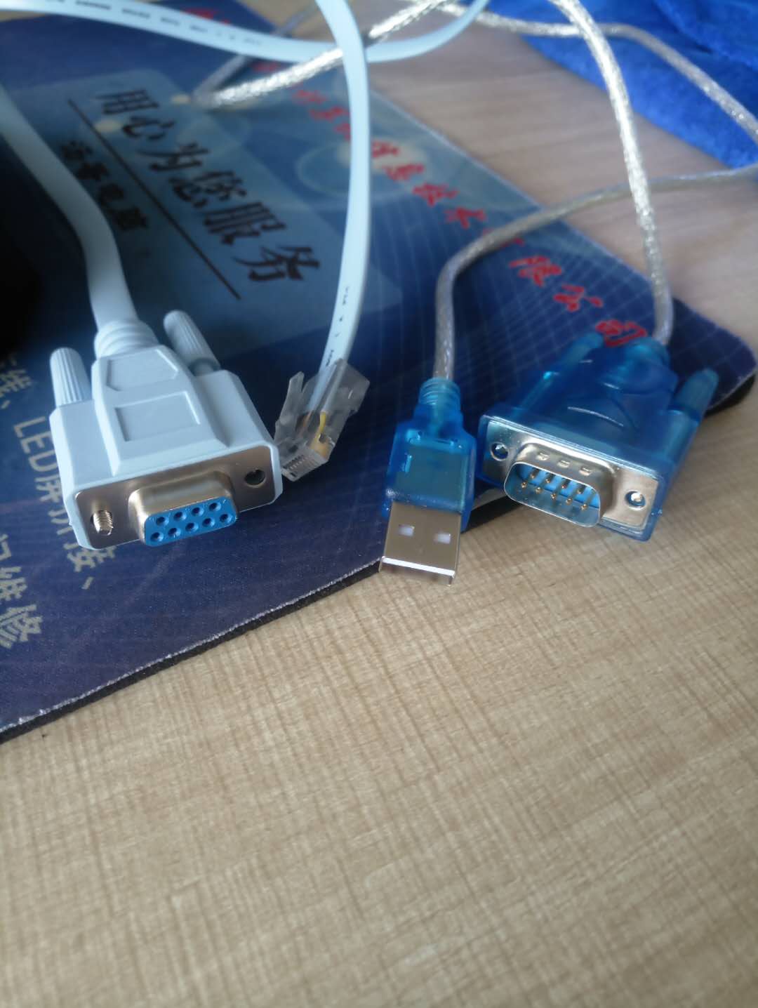

我的登录密码忘记了 ,现在想用 con接口重设下登录密码,我买了两根线,但觉得都不对,你们给我看看,我是不是还得买个转接口,附上连接线图片,顺便教我下怎么重设密码吧, 我看了网上 将管理计算机的串口通过配置线缆与路由器的Console口相连,在命令行下输入password命令并回车,按照系统提示,输入新密码,并重新输入一次以确认即可。不知道是否正确,急。

那根线像是思科的线,应该也可以用,那个usb转换线,装上驱动,然后去设备管理器看看用的那个com口,打开超级终端 选择相应 的com口,输入password,更改完密码后,用新密码登录即可

我刚刚看了我们的h3c er3200路由器,只有一个console接口,而且是网线接口,没有USB 和com 接口,

是对的,如果要恢复默认密码输入:restore default

就是这种console线,注意装下驱动。
操作步骤没问题
