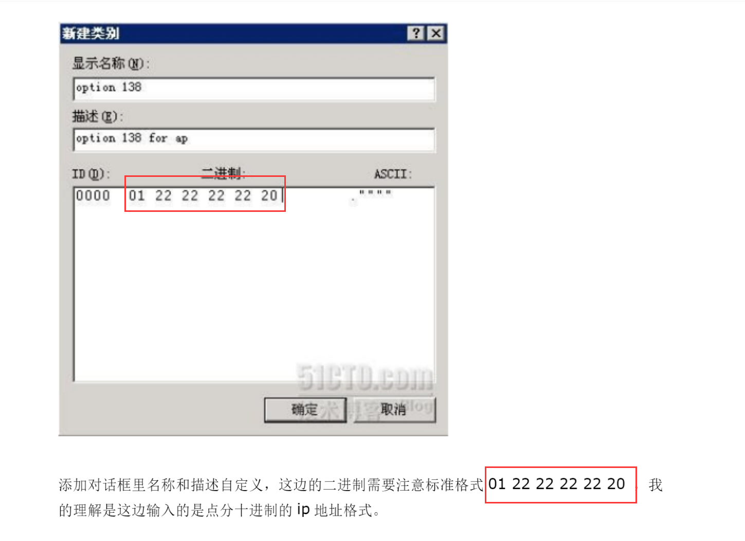

这个是需要怎么设置?默认不修改不行,我这里需要怎么将AC地址写进去?主备两个AC地址要怎么弄?

您好,10.20.2.16本来就是十进制,这里 01 22 22 22 22 20分别是啥意思呀,大哥能不能指导一下???

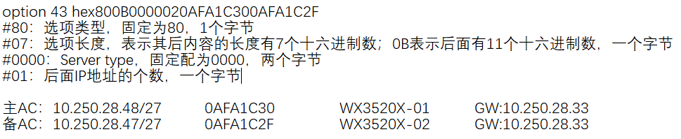

粉丝:1人 关注:1人
你好,请参考以下说明
参考以下链接:
http://www.h3c.com/cn/d_201005/675216_97665_0.htm

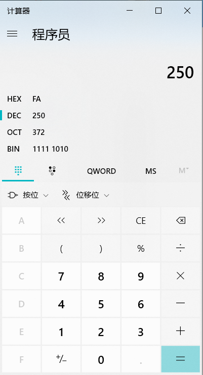

10转16,可以使用程序员计算机
注意:例:十进制数10,转成16进制,表达方式为0A(不足2位的,需在前面置0填充)
