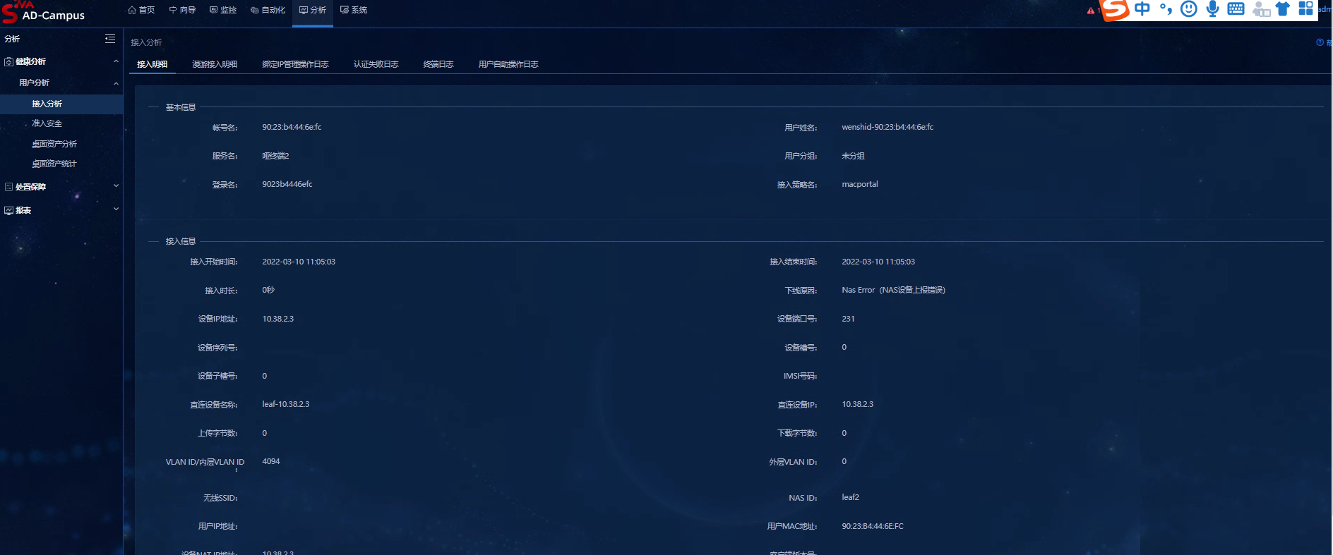

客户现场改了一个哑终端配置,导致哑终端上线失败,提示下线原因是NAS error如下图

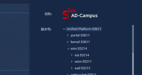

版本信息如下图:

开启debug mac 看下,nas-ip是否为leaf的ip
无线上线的,正常来说认证应该是AC的

看截图是从有线Leaf 10.38.2.3上线的,看这个mac终端是不是从有线access连接的无线路由器接入认证的。NAS error错误比较常见的情况是网络发生了环路导致。
这个就是无线上来的,看了下AC和leaf设备下的mac-move信息,没有地址漂移现象,看着不像环路。

产生Nas Error的原因及处理建议
描述
NAS设备上报错误。
Acct-Terminate-Cause(49) = 9
可能原因
·       用户认证上线后发生漫游情况,AC又发起了一次认证,在该过程中会把之前iMC上在线纪录清除,并记录接入明细,下线原因为nas_error(适用于非内存化版本);
·       在有线802.1x或portal认证中,如果认证设备连接终端的端口down掉,则认证设备会让该端口下线所有用户下线,下线原因是nas-error;
处理建议
·       情况一:属于用户在非快速漫游时,在AC进行重认证之前的正常下线;
·       情况二:认证设备的端口由于链路质量的原因会频繁出现瞬间down/up的情况,导致使用该端口接入的用户下线,此时除了改善链路质量外,对于802.1x认证,可以通过端口视图下的link-delay命令来规避此问题。
看下SSID配置是否有误
 client forwarding-location ap
authentication-mode mac
