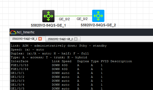

HCL_V2.1.1打开后运行两台交换机之间物理链路无法up。
2018-08-03提问
  • 1收藏,2515浏览
两台接口配置信息:
 port link-mode bridge
 combo enable fiber
粉丝:116人 关注:0人
端口线 combo enable fiber 启用光口,把接口回复默认(default,回车按Y)
我意思重启几百次了,心累。原来刚下载的时候还用了一下可以做实验,现在不知道啥问题了。重装VB和HCL都是一样。就差把我的电脑系统重装了。

接口怎么回复默认?设备启动的时候就是这个配置,没有更改过。
zhiliao_TuojY 发表时间:2018-08-03
接口下敲default,按回车按Y。或者接口下combo enable copper
知了知了 发表时间:2018-08-03
之前2个接口设置为电口也是不通。
现在接口defult后还是光口也不通。
你选的是光缆吗?如果确实异常了,教你一个大法,重亲模拟器(手动捂脸)
我就是选择手动连接的,具体是光口链路还是电口链路就不知道,因为没有找到选择网线是光纤还是以太网。
