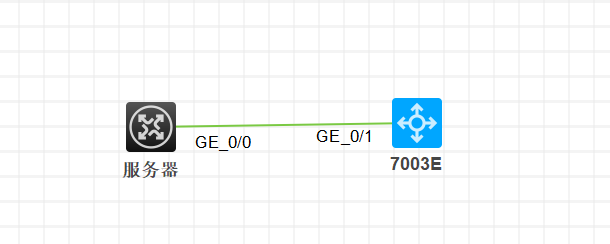

交换机和服务器直连,在交换机上能看到互联段的mac地址,但是arp表什么都看不到。而且给交换机配了和服务器同网段的地址后,直连也ping不通,请问是为什么?

试试看服务器侧能否ping通交换机吧
如果正常,说明可能是服务器侧防火墙问题。
反之则可能是配置错误或线路连接不对等问题。
因为又有其他交换机能ping通,所以觉得问题很奇怪
网工小白12138 发表时间:2022-03-10 更多>>
服务器也不能ping通交换机,但是交换机上行的核心有能ping通服务器,也没有任何配置啊,这个就是傻瓜式交换机
没任何配置那能ping通啥,配个服务器同段的ip到vlan-if1上在看看吧
Xcheng 发表时间:2022-03-10
不通就多等等或者全局关闭stp或接口设置边缘端口
回复Xcheng:
试过了,交换机上int vlan1 ,配了个同网段的地址,还是不通
那这不科学,要么服务器有防火墙开着。要么线缆异常。有条件建议找个笔记本直连看看吧
