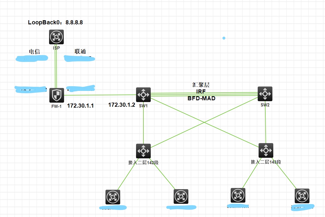

SW1和SW2堆叠,是不是应该将SW1和SW2做根桥保护?
如果做的话,是不是SW1和SW2上的每个端口(只要下挂交换机的口)都要开启根桥保护命令吗?
粉丝:105人 关注:1人
是的
这种虚拟机会拓扑不配根桥保护也可以
