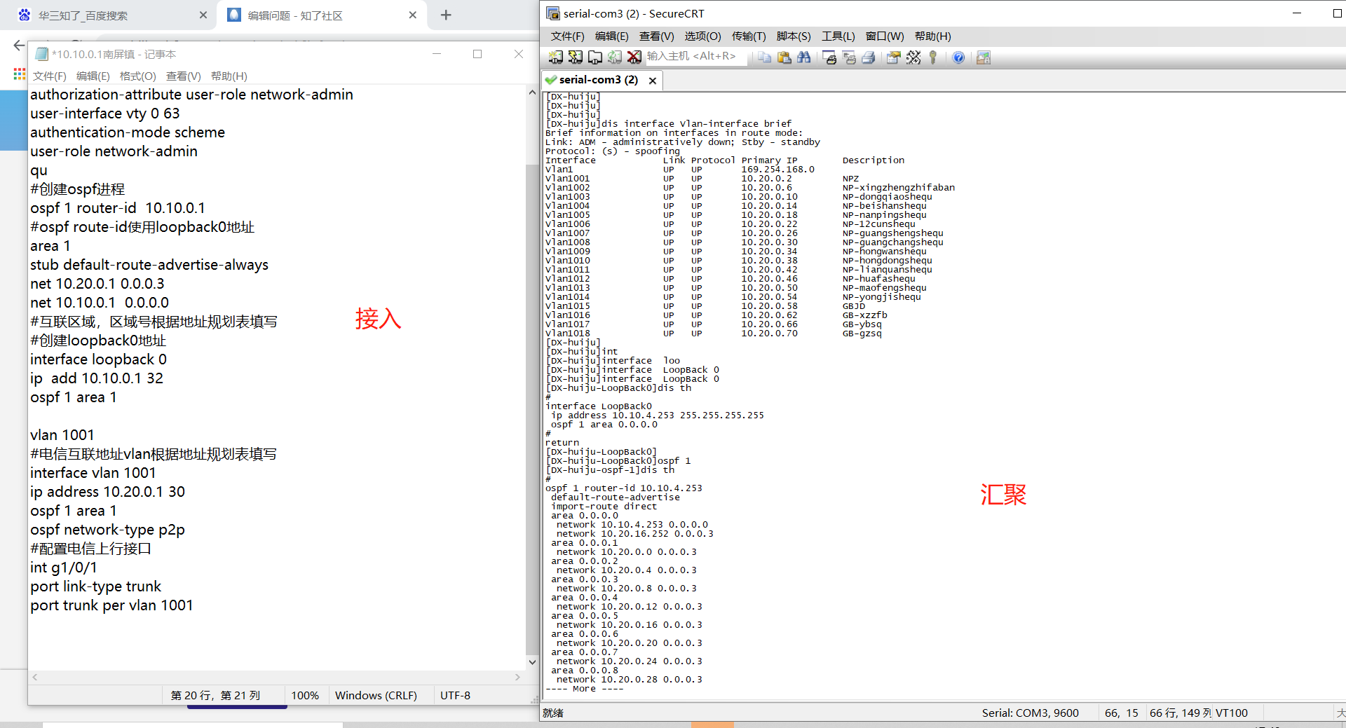

目前只有互联地址能够通信,看不到ospf邻居,两边端口配置一样,有大佬帮忙看看哪里有问题吗

一边stub区域那能起来?
哦,明白了谢谢大佬

area号能对上吗?建议可以在接口下配置ospf参数这样好排查问题
粉丝:11人 关注:2人
接入area1是stub area,汇聚不是
