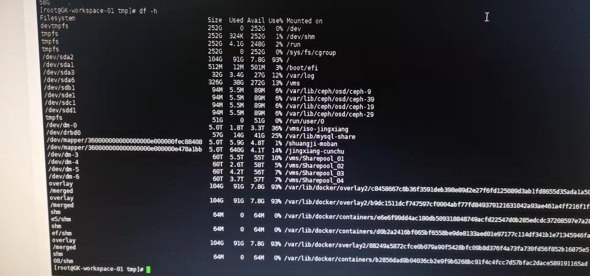

workspace主机磁盘分区“/”利用率超过80%,请问有什么解决办法吗
华子 八段
粉丝:43人 关注:8人

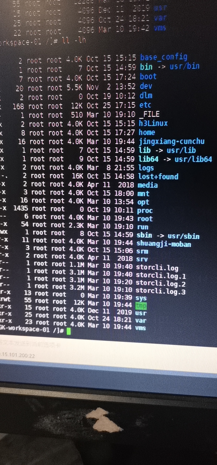

具体以看一下什么文件占用的
这个占用有点大。这个日志正常来讲不会很大,应该有异常情况。建议可以先拷贝至共享存储一份,然后清空这个日志。不过建议400问一下 是不是有其他问题

tmp占用56G,昨天在平台收集一个月的主机日志,然后一直在转圈,今天我重启了tomcat8服务后主机资源告警,日志那还在转圈
欠 发表时间:2022-03-10
tmp下面具体是什么占用较多
华子 发表时间:2022-03-10
回复华子:
operation_log这个占用了27G
欠 发表时间:2022-03-10
