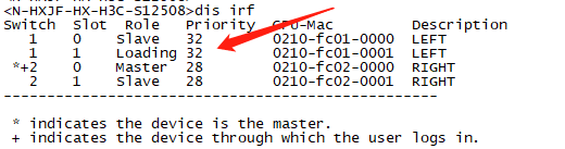

这个设备有块板卡坏了,然后更换了个新板卡,新板卡现在安装的位置是主交换机的1号位,但是新的板卡一直识别不到,日志里面一直提示这个问题。

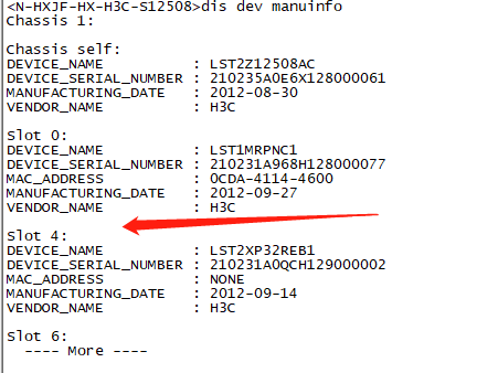

您好,以下参考
1、检查版本是否一致,如果办卡版本太高需要升级主控的版本
2、检查插入的槽位是否正确
你好,我想问一下怎么查看主控板的版本

谢谢了,确实是板卡的版本问题。刷了版本,识别到了
