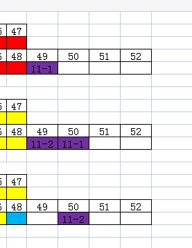

请问最下面的一台50端口是1/2,然后第二台的49口是2/1 ----- 50口是2/2,第三台是3/1这样依次类推吗
最下面的序号是1

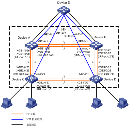

.8.2  IRF典型配置举例(BFD MAD检测方式)
1. 组网需求
由于网络规模迅速扩大,当前中心交换机(Device A)转发能力已经不能满足需求,现需要在保护现有投资的基础上将网络转发能力提高一倍,并要求网络易管理、易维护。
2. 组网图
图1-15 IRF典型配置组网图(BFD MAD检测方式)
3. 配置思路
·     Device A处于局域网的汇聚层,为了将汇聚层的转发能力提高三倍,需要另外增加三台设备Device B、Device C和Device D。
·     鉴于IRF技术具有管理简便、网络扩展能力强、可靠性高等优点,所以本例使用IRF技术构建网络汇聚层(即在四台设备上配置IRF功能),每台成员设备与上层设备Device E之间均有一条上行链路连接。
·     为了防止IRF链路故障导致IRF分裂,网络中存在两个配置冲突的IRF,需要启用MAD检测功能。本例中我们采用BFD MAD检测方式来监测IRF的状态,并使用成员设备与上层设备间的专用链路传递BFD MAD报文。
4. 配置步骤
(1)     配置Device A
# 选择一组SFP+端口作为IRF物理端口,本文中以Ten-GigabitEthernet1/0/25~Ten-GigabitEthernet1/0/28为例。关闭该组中所有端口。
<Sysname> system-view
[Sysname] interface range ten-gigabitethernet 1/0/25 to ten-gigabitethernet 1/0/28
[Sysname-if-range] shutdown
[Sysname-if-range] quit
# 配置IRF端口1/1,并将它与物理端口Ten-GigabitEthernet1/0/25和Ten-GigabitEthernet1/0/26绑定。
[Sysname] irf-port 1/1
[Sysname-irf-port1/1] port group interface ten-gigabitethernet 1/0/25
[Sysname-irf-port1/1] port group interface ten-gigabitethernet 1/0/26
[Sysname-irf-port1/1] quit
# 配置IRF端口1/2,并将它与物理端口Ten-GigabitEthernet1/0/27和Ten-GigabitEthernet1/0/28绑定。
[Sysname] irf-port 1/2
[Sysname-irf-port1/2] port group interface ten-gigabitethernet 1/0/27
[Sysname-irf-port1/2] port group interface ten-gigabitethernet 1/0/28
[Sysname-irf-port1/2] quit
# 开启Ten-GigabitEthernet1/0/25~Ten-GigabitEthernet1/0/28端口,并保存配置。
[Sysname-if-range] undo shutdown
[Sysname] save
# 激活IRF端口下的配置。
[Sysname] irf-port-configuration active
(2)     配置Device B
# 将Device B的成员编号配置为2,并重启设备使新编号生效。
[Sysname] irf member 1 renumber 2
Renumbering the member ID may result in configuration change or loss. Continue? [Y/N]:y
[Sysname] quit
<Sysname> reboot
#选择一组SFP+端口作为IRF物理端口,本文中以Ten-GigabitEthernet2/0/25~Ten-GigabitEthernet2/0/28为例,参照图1-15进行物理连线。
# 重新登录到设备,关闭选定端口组中的所有端口。
[Sysname] interface range ten-gigabitethernet 2/0/25 to ten-gigabitethernet 2/0/28
# 配置IRF端口2/1,并将它与物理端口Ten-GigabitEthernet2/0/27和Ten-GigabitEthernet2/0/28绑定。
[Sysname] irf-port 2/1
[Sysname-irf-port2/1] port group interface ten-gigabitethernet 2/0/27
[Sysname-irf-port2/1] port group interface ten-gigabitethernet 2/0/28
[Sysname-irf-port2/1] quit
# 配置IRF端口2/2,并将它与物理端口Ten-GigabitEthernet2/0/25和Ten-GigabitEthernet2/0/26绑定。
[Sysname] irf-port 2/2
[Sysname-irf-port2/2] port group interface ten-gigabitethernet 2/0/25
[Sysname-irf-port2/2] port group interface ten-gigabitethernet 2/0/26
# 开启Ten-GigabitEthernet2/0/25~Ten-GigabitEthernet2/0/28端口,并保存配置。
[Sysname] save
# 激活IRF端口下的配置。
(3)     Device A和Device B间将会进行主设备竞选,竞选失败的一方将重启,重启完成后,IRF形成。
(4)     配置Device C
# 将Device C的成员编号配置为3,并重启设备使新编号生效。
[Sysname] irf member 1 renumber 3
[Sysname] quit
<Sysname> reboot
#选择一组SFP+端口作为IRF物理端口,本文中以Ten-GigabitEthernet3/0/25~Ten-GigabitEthernet3/0/28为例,参照图1-15进行物理连线。
[Sysname] interface range ten-gigabitethernet 3/0/25 to ten-gigabitethernet 3/0/28
# 配置IRF端口3/1,并将它与物理端口Ten-GigabitEthernet3/0/27和Ten-GigabitEthernet3/0/28绑定。
[Sysname] irf-port 3/1
[Sysname-irf-port3/1] port group interface ten-gigabitethernet 3/0/27
[Sysname-irf-port3/1] port group interface ten-gigabitethernet 3/0/28
[Sysname-irf-port3/1] quit
# 配置IRF端口3/2,并将它与物理端口Ten-GigabitEthernet3/0/25和Ten-GigabitEthernet3/0/26绑定。
[Sysname] irf-port 3/2
[Sysname-irf-port3/2] port group interface ten-gigabitethernet 3/0/25
[Sysname-irf-port3/2] port group interface ten-gigabitethernet 3/0/26
[Sysname-irf-port3/2] quit
# 开启Ten-GigabitEthernet3/0/25~Ten-GigabitEthernet3/0/28端口,并保存配置。
[Sysname] save
# 激活IRF端口下的配置。
(5)     Device C将自动重启,加入Device A和Device B已经形成的IRF。
(6)     配置Device D
# 将Device D的成员编号配置为4,并重启设备使新编号生效。
[Sysname] irf member 1 renumber 4
[Sysname] quit
<Sysname> reboot
#选择一组SFP+端口作为IRF物理端口,本文中以Ten-GigabitEthernet4/0/25~Ten-GigabitEthernet4/0/28为例,参照图1-15进行物理连线。
[Sysname] interface range ten-gigabitethernet 4/0/25 to ten-gigabitethernet 4/0/28
# 配置IRF端口4/1,并将它与物理端口Ten-GigabitEthernet4/0/25和Ten-GigabitEthernet4/0/26绑定。
[Sysname] irf-port 4/1
[Sysname-irf-port4/1] port group interface ten-gigabitethernet 4/0/25
[Sysname-irf-port4/1] port group interface ten-gigabitethernet 4/0/26
[Sysname-irf-port4/1] quit
# 配置IRF端口4/2,并将它与物理端口Ten-GigabitEthernet4/0/27和Ten-GigabitEthernet4/0/28绑定。
[Sysname] irf-port 4/2
[Sysname-irf-port4/2] port group interface ten-gigabitethernet 4/0/27
[Sysname-irf-port4/2] port group interface ten-gigabitethernet 4/0/28
[Sysname-irf-port4/2] quit
# 开启Ten-GigabitEthernet4/0/25~Ten-GigabitEthernet4/0/28端口,并保存配置。
[Sysname] save
# 激活IRF端口下的配置。
(7)     Device D将自动重启,加入Device A、Device B和Device C已经形成的IRF。
(8)     配置BFD MAD
# 创建VLAN 3,并将端口GigabitEthernet1/0/1、GigabitEthernet2/0/1、GigabitEthernet3/0/1和GigabitEthernet4/0/1加入VLAN 3中。
[Sysname] vlan 3
[Sysname-vlan3] port gigabitethernet 1/0/1 gigabitethernet 2/0/1 gigabitethernet 3/0/1 gigabitethernet 4/0/1
[Sysname-vlan3] quit
# 创建VLAN接口3,并配置MAD IP地址。
[Sysname] interface vlan-interface 3
[Sysname-Vlan-interface3] mad bfd enable
[Sysname-Vlan-interface3] mad ip address 192.168.2.1 24 member 1
[Sysname-Vlan-interface3] mad ip address 192.168.2.2 24 member 2
[Sysname-Vlan-interface3] mad ip address 192.168.2.3 24 member 3
[Sysname-Vlan-interface3] mad ip address 192.168.2.4 24 member 4
[Sysname-Vlan-interface3] quit
# 因为BFD MAD和生成树功能互斥,所以在GigabitEthernet1/0/1、GigabitEthernet2/0/1、GigabitEthernet3/0/1和GigabitEthernet4/0/1端口上关闭生成树协议。
[Sysname] interface gigabitethernet 1/0/1
[Sysname-gigabitethernet-1/0/1] undo stp enable
[Sysname-gigabitethernet-1/0/1] quit
[Sysname] interface gigabitethernet 2/0/1
[Sysname-gigabitethernet-2/0/1] undo stp enable
[Sysname-gigabitethernet-2/0/1] quit
[Sysname] interface gigabitethernet 3/0/1
[Sysname-gigabitethernet-3/0/1] undo stp enable
[Sysname-gigabitethernet-3/0/1] quit
[Sysname] interface gigabitethernet 4/0/1
[Sysname-gigabitethernet-4/0/1] undo stp enable
(9)     配置中间设备Device E
Device E作为中间设备来透传BFD MAD报文,协助IRF中的四台成员设备进行多Active检测。
注意
如果中间设备是一个IRF系统,则必须通过配置确保其IRF域编号与被检测的IRF系统不同。
# 创建VLAN 3,并将端口GigabitEthernet1/0/1~GigabitEthernet1/0/4加入VLAN 3中,用于转发BFD MAD报文。
<DeviceE> system-view
[DeviceE] vlan 3
[DeviceE-vlan3] port gigabitethernet 1/0/1 to gigabitethernet 1/0/4
[DeviceE-vlan3] quit

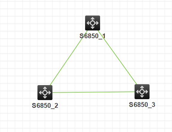

您好可以做出三角形堆叠
粉丝:23人 关注:0人
第一台 49 port1/1   50 口1/2
第二台 49 port2/1   50 口2/2
第三台 49 port3/1   50 口3/2
第一台49连第二台50,第二台49连第三台50 ,第三台49回第一台50
