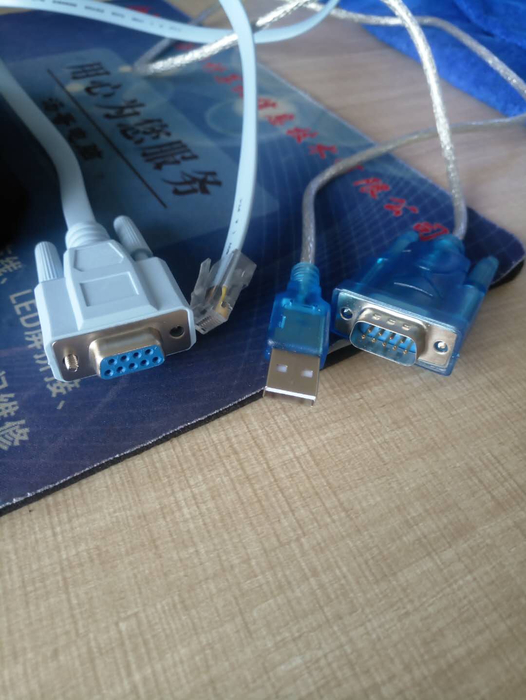

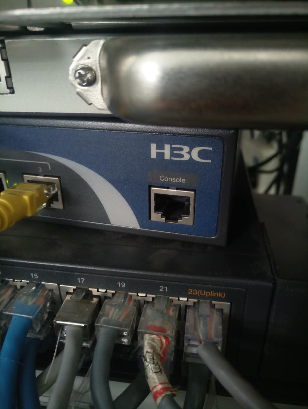

我的登录密码忘记了 ,现在想用 con接口重设下登录密码,我买了两根线,但觉得都不对,你们给我看看,我是不是还得买个转接口,附上连接线图片,顺便教我下怎么重设密码吧, 我看了网上 将管理计算机的串口通过配置线缆与路由器的Console口相连,在命令行下输入password命令并回车,按照系统提示,输入新密码,并重新输入一次以确认即可。不知道是否正确,急。    我前面问过这个问题,但答案对我没什么帮助。我们h3c er3200路由器的console是RJ45网线接口的,只有这一个接口,没有USB和com。 下面附上图片 。
修改密码的方法是对的,把RS232转接USB的DB9公头和串口线的DB9母头相连,水晶头插到设备的console口,usb插到电脑上,那根转接线需要驱动,如果没有附带驱动,就下载驱动大师什么的,自动搜索驱动,驱动安装后,邮件点击我的电脑,管理,设备管理器--端口(COM和LPT)里面可以看到对应的是那个com口,然后使用CRT,新建连接,选择serial口,com口选择刚刚看到的com口,就可以登录设备了。
如果还是不会的话,建议报一个辅导班,毕竟是要做网络管理员这一行业,这些基础东西都不知道的话,后边会很累的
我看你上边的图片里,那根蓝白色就是DB9的母头线,那根银色蓝头的就是RS232转USB的线,这两根线对起来就可以了

我说的就是这个意思,因为我买的线都没有一头网线一头是九针的公头, 现在就是说要买个母头转USB的转接口就可以了

线就是这个线,PC插上线之后,在PC的设备管理器里面看看外接接口是否有COM,如果没有,需要装相应驱动(这个从驱动精灵上找一下)。如果有COM,那么通过CRT等登录软件登录设备即可,具体操作这个可以百度一下
