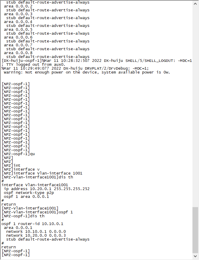

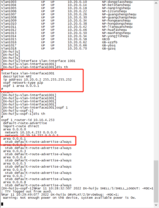

接入汇聚的ospf都配置了stub,但是接入还是能获取到全局的路由,接入不是应该只有一条默认路由丢到汇聚吗,求大佬解答
汇聚配置
接入配置
stub可以正常接收3类LSA
您好,你这是3类LSA  ,可以正常接收如果 OSPF路由信息不正确,参考

STUB区域是不会传递四类五类LSA,指的是你引入的外部路由会成为一条汇聚。
你想要实现的效果应该是用totally stub,这样的话,三类四类五类都会汇聚为一条默认。
