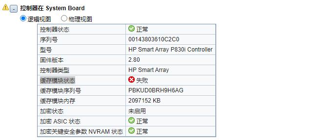

DL580 G9 服务器 阵列 缓存模块状态 失败
2022-03-11提问
  • 2收藏,5751浏览
粉丝:1人 关注:1人
DL580 G9  服务器
ILO 系统信息——存储——阵列控制器
显示 缓存模块状态 失败
服务器告警灯 黄灯闪烁
设备已经过保,请问如何处理?可以重启服务器吗?
您好,参考
Raid卡上一般有一块扣板,上面有Flash芯片,并有外接电池模块,掉电时,电池的电量会支撑一段时间,把Raid控制器的缓存数据写到flash中保存。你现在这张卡可能flash扣板坏了或者松了或者电池失效了,但是raid功能还能用,只是没有了掉电保护的能力,注意不要非法关机。
重启服务器后,故障消失,待观察。

这个只是缓存模块异常了,只会影响缓存参与的功能,比如cache读写比例的调整,回写等功能。对数据盘本身的完整性没有影响,可以重启服务器。
zhiliao_s28ybx 知了小白
应该是缓存电池换了,在可以关机的情况下下电,换一个缓存电池测试一下试试
粉丝:8人 关注:15人
更换阵列卡超级电容,缓存自动打开
