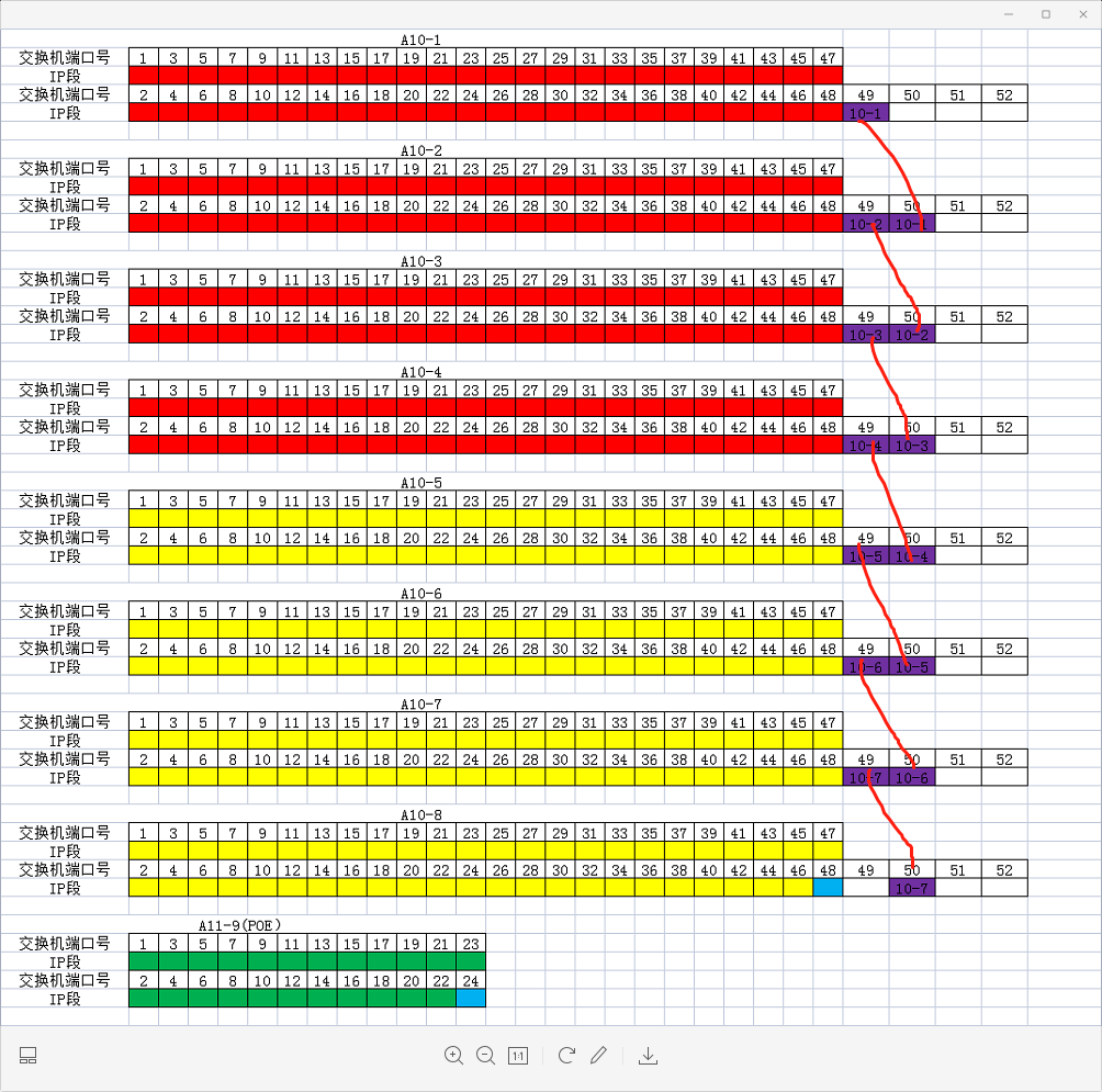

我49的口都是irf-port 1的,50都是2,这样可以起来7台
为什么最后一台起不来 看了看接口是ADM  我手动打开后他重启了 ,但是重启后又ADM自动关闭了,是有什么问题吗

被down了,配置好之后有手动undo  shutdown嘛?堆叠都配置好之后再连线,还有就是undo  shuatdown之后先保存再连线
您好,ADM是手动shutdown的
是不是配置完堆叠未开启,其次需要激活堆叠配置
不要过度堆叠

最后的49要接到最上面的50口 是一个环就对了 防止中间有设备宕机
