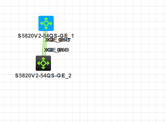

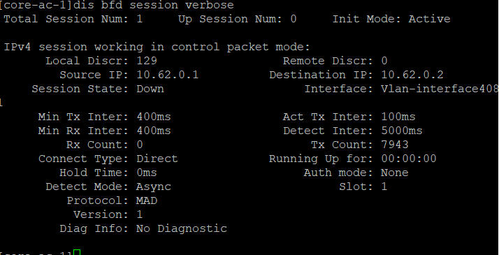

[core-ac-1-Vlan-interface4081]dis this # interface Vlan-interface4081 mad bfd enable mad ip address 10.62.0.1 255.255.255.0 member 1 mad ip address 10.62.0.2 255.255.255.0 member 2 # 2条线做irf堆叠然后一条线做bfd 这样对不

BFD  mad就是检测堆叠分裂的,比如你的堆叠线全部故障之后,两台设备都会切换为主设备,所以通过BFD进行检测防止双主
BFD MAD检测
(1)     BFD MAD检测原理
BFD MAD检测是通过BFD协议来实现的。要使BFD MAD检测功能正常运行,除在三层接口下开启BFD MAD检测功能外,还需要在该接口上配置MAD IP地址。MAD IP地址与普通IP地址不同的地方在于:MAD IP地址与成员设备是绑定的,IRF中的每个成员设备上都需要配置,且所有成员设备的MAD IP必须属于同一网段。
·     当IRF正常运行时,只有主设备上配置的MAD IP地址生效,从设备上配置的MAD IP地址不生效,BFD会话处于down状态;(使用display bfd session命令查看BFD会话的状态。如果Session State显示为Up,则表示激活状态;如果显示为Down,则表示处于down状态)
·     当IRF分裂形成多个IRF时,不同IRF中主设备上配置的MAD IP地址均会生效,BFD会话被激活,此时会检测到多Active冲突。
