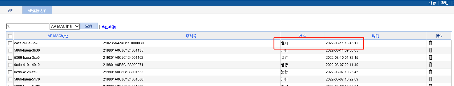

借了别人的ap 接入,请问一下如何配置到运行

看一下当前的版本匹配情况,然后如果license够的话,配置AP模板让这个AP上线,然后radio绑定服务模板就可以了
1、检查控制器授权数量够不够
2、检查控制器有没有当前AP版本
3、如果以上都没问题,直接射频口绑定服务模板即可
