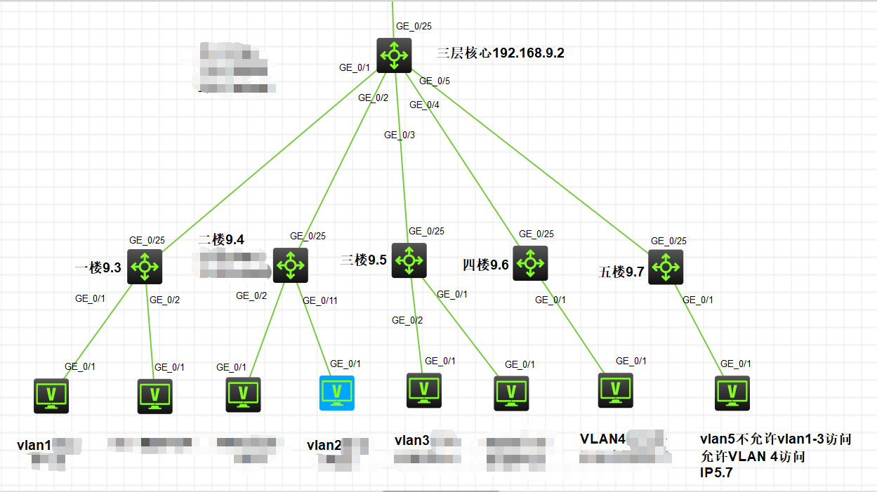

网络拓扑图如下:
目的是VLAN5不允许VLAN1-3的终端访问,只允许VLAN4可以访问
三层交换机已配置如下,但配置好后,VLAN1-3 的终端还是可以PING 192.169.5.7,想请教各位大神,哪里配错了?
另我对inbound与outbound不是很理解,能不能用通俗的解释一下,打比方也可以(官方的就不要复制了,我知道百度)

1.因为模拟器有bug,所以packet-filter尽量做在三层接口(int vlan)下,在普通二层接口下调用可能不生效。真机没有这个问题。
2.这个配置也不对啊,核心5口的入方向不会有源是192.168.1.0/24、192.168.2.0/24或192.168.3.0/24且目的是192.168.5.0/24的报文啊,那个应该是出方向。
建议你做如下配置:
int g1/0/5
undo packet-filter 3000 inbound
int vlan 1
int vlan 2
int vlan 3
 或者
int vlan 5
packet-filter 3000 outbound
回复zhiliao8:
这个你整理一下流量的走向就清楚了啊。比如vlan 1的终端去访问vlan 5的终端。因为是三层访问(跨网段),所以要过网关。流量源地址是1段,目的地址是5段。走向:从vlan 1的终端流"出",(省略接入交换机),从核心的g1/0/1流"入",流"入"网关int vlan 1,走内部inloopback口到达int vlan 5,从int vlan 5流"出",从int g1/0/5流"出",(省略接入交换机),流"入"vlan 5的终端。然后vlan 5的终端给vlan 1回包,源地址是5段的,目的地址是1段的,后面过程你可以自己整理。整理清楚后,根据报文的源目地址还有你拦截报文的接口不同,可以有多种拦截方法。
