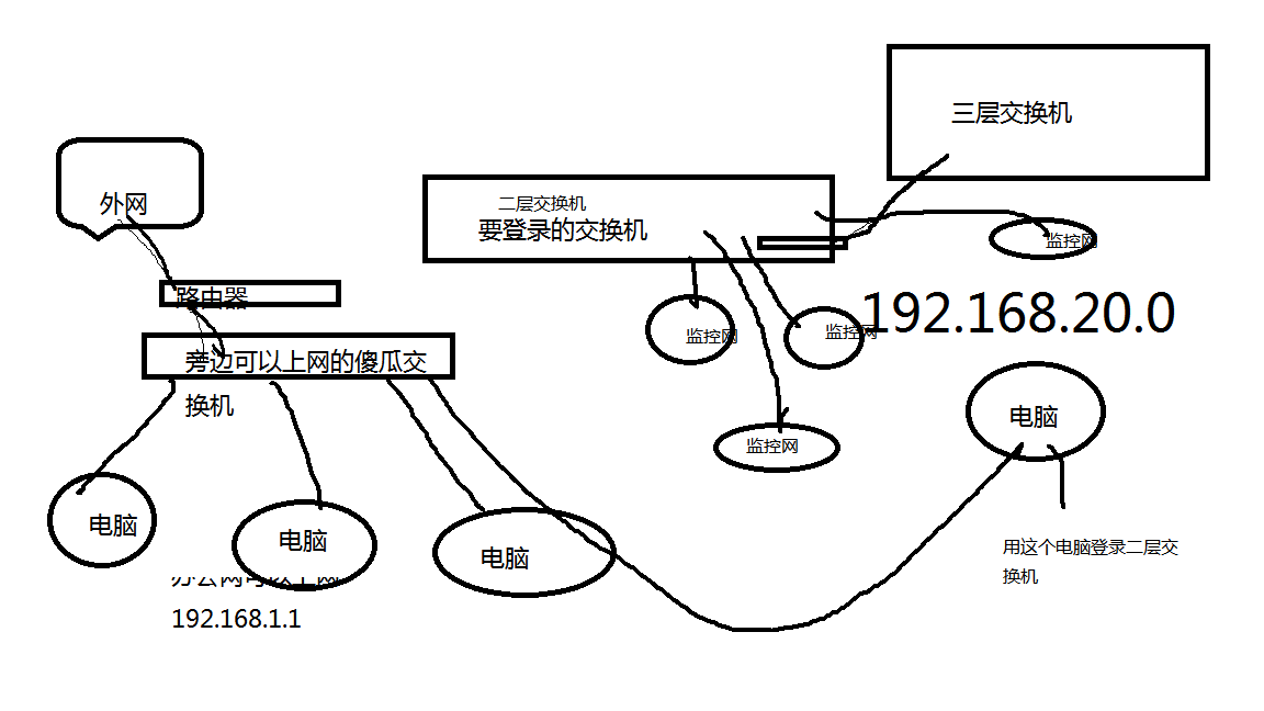

想通过远程登录交换机进行远程配置,需要登录的这个交换机是个只做为二层交换机透传VLAN的配置机子,而且没有配置交换机地址,trunk口是23口,链接的是上层交换机,网关在上层交换机上是192.168.20.1,这个需要远程登录的二层交换机配的是vlan20,其他口gig2/0/13-gig2/0/21是空闲的,gig1/0/1-1/0/24都是VLAN20 access; gig1/0/13-1/0/24没插网线可以利用下,怎么配置才可以实现远程登录这个交换机,这个交换机没有上网,但旁边有个交换机可以上网是192.168.1.1网段的,有详细的配置方案吗,我要怎么做才可以实现远程登录这个二层交换机?请大家帮忙

这个图看不太明白,看图这个要登录的这个二层交换机和电脑直接根本没有可达的线路。一般来说要远程登录交换机首先保证要二层可以登录了(电脑直接接到交换机下可以登录),远程登录只要路由可达就行了,也就是说如果交换机不配置登录地址那肯定不行,而且如果要远程登录,一般是要给交换机配置网关或者是默认路由。
看描述说交换机旁边有电脑可以上网且这个交换机有多余的接口可以用,如果要登录交换机的电脑和交换机旁边可以上网的交换机是两个完全独立的网络,那么首先给交换机配置登录地址在交换机下测试是否可以登录成功,成功了之后再和可以上网的交换机起一个互联接口,配置网关为可以上网交换机的互联地址或者是默认路由下一跳为可以上网交换机的互联地址,然后再到上一级去做映射,把这个交换机发布到公网上,这样电脑就能远程登录交换机了。
