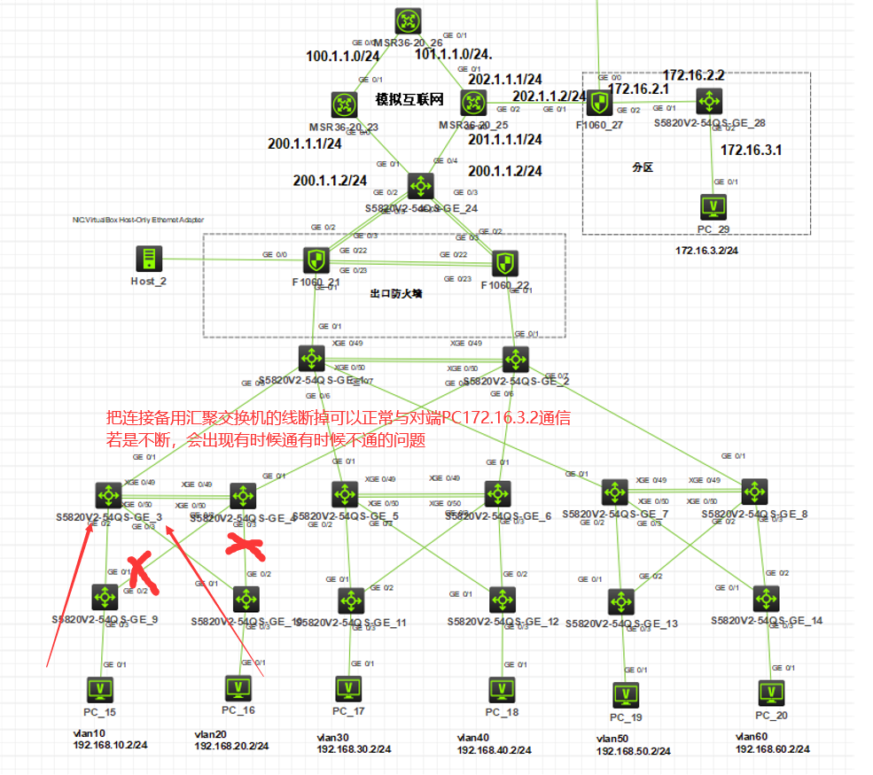

IRF做了之后,备设备是不是不能转发流量?我这边组网中防火墙是堆叠的,做了GRE+ipsec
在最下方用PC测试ping对端的PC时,一直不知道什么原因,发现有些PC可以通有些PC有时候通有时候不通,后面把PC15、PC16这边接入交换机连接备用汇聚交换机的线断掉可以正常与对端PC172.16.3.2通信 若是不断,会出现有时候通有时候不通的问题,貌似只能走左边的主交换机线路,

关注一下对应汇聚交换机和接入交换机之间聚合链路的选中状态,要确保所有端口在两边都是S,确认命令为:
dis lin-agg ver bri
防火墙上配置一下:

您好,感谢回复,我这边看了接入交换机和汇聚交换机的聚合链路聚合状态,两边都是S,刚刚我测试一下,有三种是可以通信正常的 1、将两台防火墙中任意一台停止掉 数据就全部正常了 2、防火墙两台都正常启用,关闭堆叠的核心机中右侧那台,通信全部正常 3、全部接入交换机接堆叠汇聚里的主交换机(左侧),通信正常 关闭堆叠核心主交换机(左侧的)不能ping通对端172.16.3.0段

实在不清楚是拓扑设计有问题还是其他问题了,大佬可否指点一下

看你描述应该是跟防火墙有关系,刚才说的那两条命令配置了没

如果配置了还是不通,在防火墙写一个acl匹配你ping的地址之间的流量,假设是3000,开启 <>debug ip packet acl 3000 <>debug aspf packet acl 3000 <>t d <>t m 结束后 <>u t d <>undo debug all 看看

我刚刚把两台防火墙断线了,新配置了一台防火墙,用一台防护墙的情况下测试是没问题的,应该是跟您说的一样,是防火墙的问题。我现在去堆叠防火墙上按您说的写试试

防火墙不要只做irf,做成主备模式,可以看下现在华三官网的案例,推荐用RBM部署
