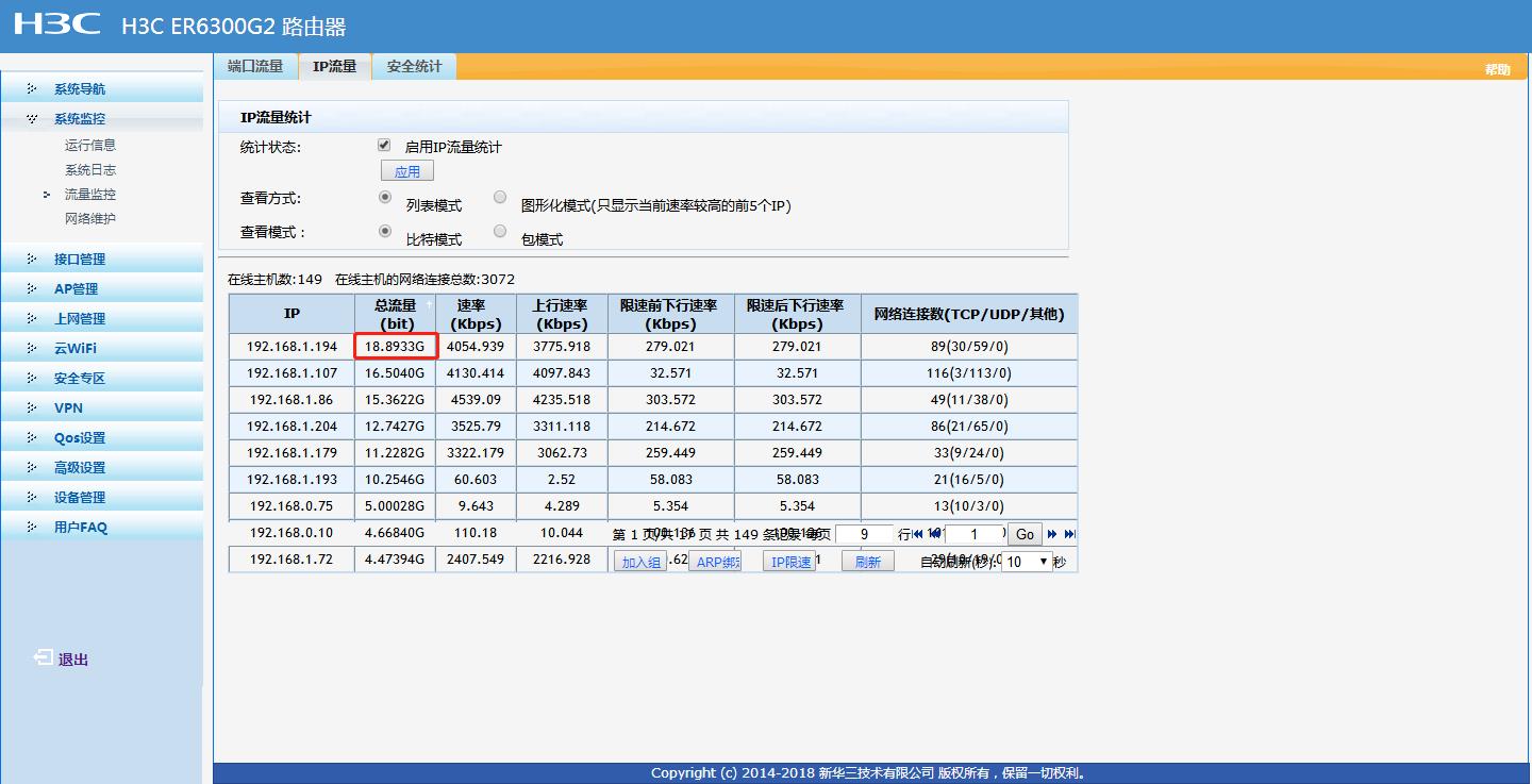

ER6300G2 流量单位换算
2018-08-04提问
  • 1收藏,2625浏览
如上图红色方框里的18.8933G 应该怎么换算成MB,因为总流量那里有个bit,而下面的数值又带有G,我就搞不明白了。请各位指教。
佛手 五段
统计单位是bit
里面的G表示数值,不是单位
1G bit= 1,000M bit= 1,000,000K bit= 1,000,000,000 bit
MB和bit 单位换算:1MB=8388608 bit
