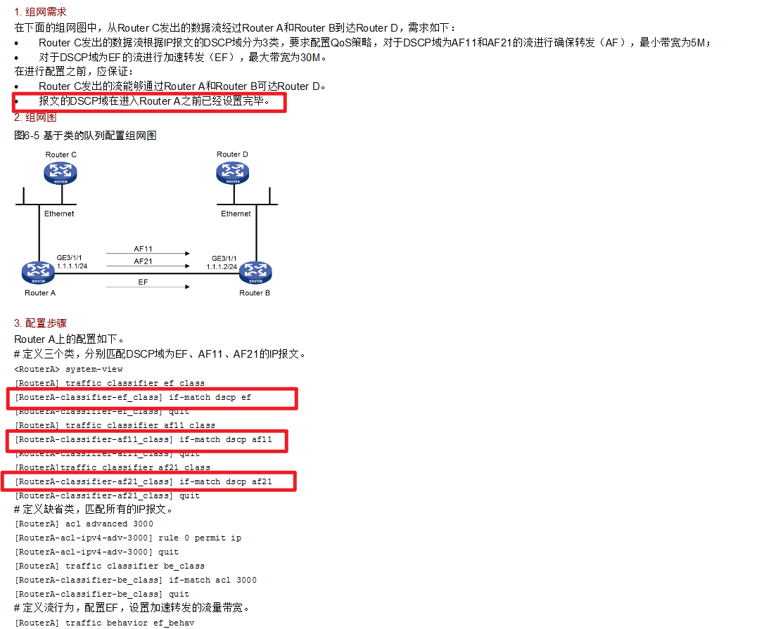

请教一下,如下图所示,这里的
6.4 配置CBQ队if-match dscp ef,
6.4 配置CBQ队列
if-match dscp af11
6.4 配置CBQ队列
if-match dscp af21这几条匹配类的命令,下边这个案例拿出来直接用了,想知道那部分流量匹配上这些了,是不是系统有一部分匹配省略了,比如把哪些流量标记成ef,把哪些流量标记成af11,这部分配置是省略了吗,还是就是不用配置,系统默认有。我们在真实项目中,需要先把流量标记成ef,af11吗?

其实就跟PBR一样,是自定义出来的不是系统自带的,实际使用还是有没有分类的需求
是的
Miss_Q 发表时间:2022-03-13 更多>>
没理解,实际使用的时候,需要先写个acl吗,把一部分标记成ef,在写另外一个acl,标记成af11这样吗
zhiliao_dhas 发表时间:2022-03-13
是的
