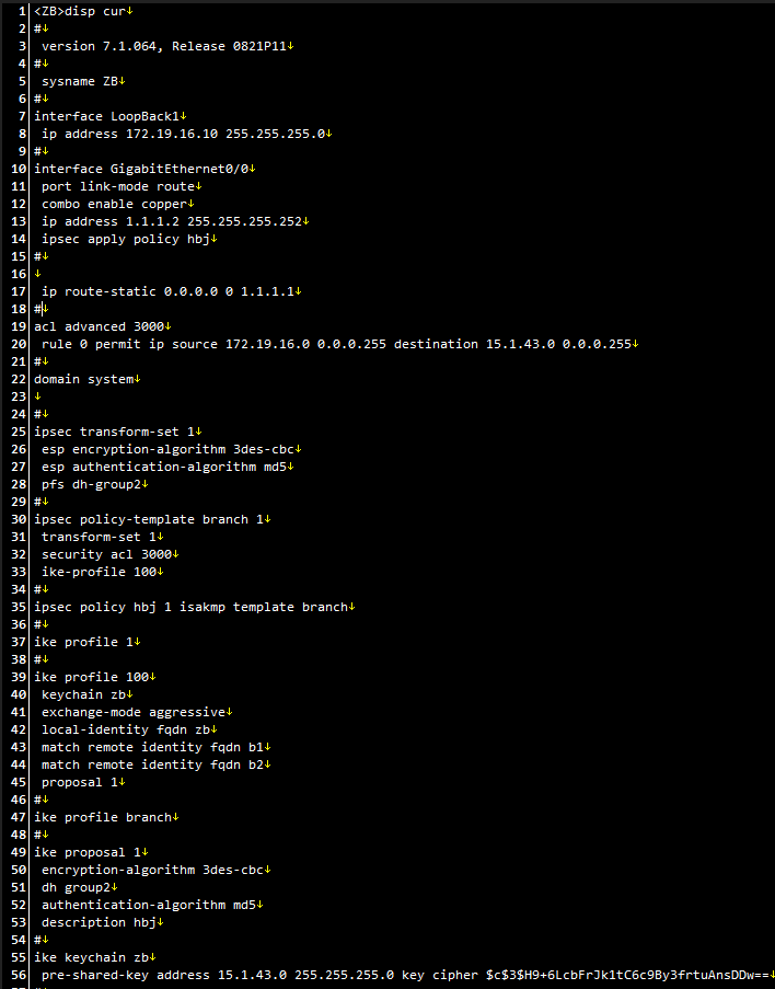

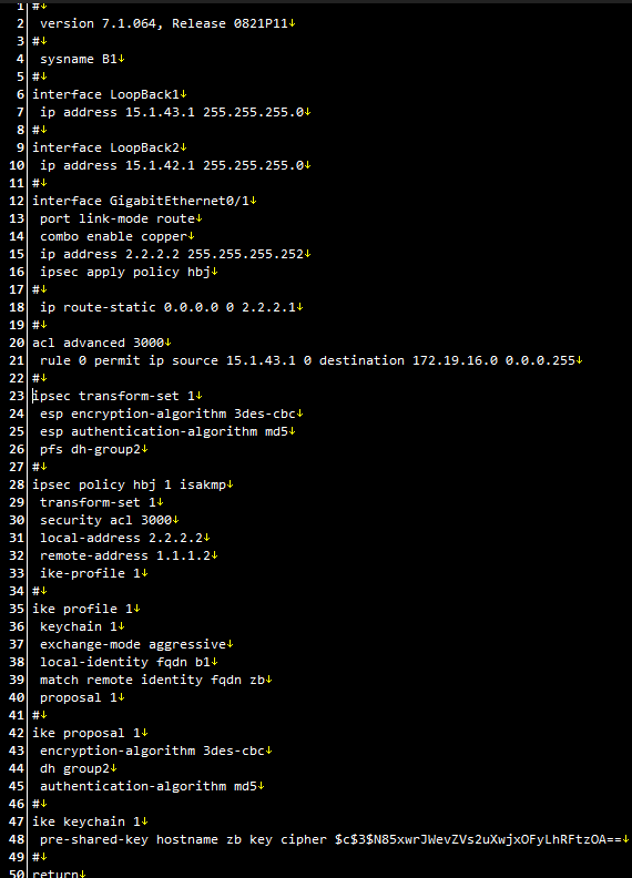

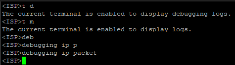

如图:zb(g0/0 1.1.1.2/30)和b1(g0/1 2.2.2.2/30)可ping通,但以B1的lo1为源地址ping ZB的lo1,B1有ike debugging信息,ISP则没有,请问是什么原因?
ZB配置:
B1配置:
B1可ping通ZB

ike keychain配置不合理/错误
建议
B1指定ZB的ip地址
ZB指定fqdn/hostname

非常感谢,按你的方法已经ping通。另外有一点很疑惑,在总部、分支的场景下,在总部,是否需要针对每个分支都配置一组ikekeychain,然后不同的keychain配置不同的模板(因为不同的分支密码可能不一样?),再通过模板生成ipsec policy,这样看起来用模板的方式,工作量似乎没减少啊?

ike是两端产生的,中间设备只是转发
但中间设备应该会转发封装后的ip包吧?
小飞机 发表时间:2022-03-13 更多>>
但中间设备应该会转发封装后的ip包吧?
小飞机 发表时间:2022-03-13
