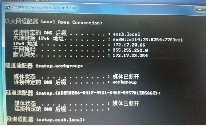

网关,这是在交换机里配置什么?
2022-03-13提问
  • 1收藏,3348浏览
粉丝:1人 关注:116人
这什么配置思路?交换机里
正常172.17.20.0网段的网关172.17.20.1或者172.17.20.254

一般配置为.1或者.254是为了方便后续写路由及辨识,没太大实质性意义,只要有网关就行
粉丝:32人 关注:11人
从网络规划的角度来讲,只要是和你的pc同段的ip地址都能当网关用,在网络设备上正确配置即可。
常见的网段是24位掩码(即255.255.255.0),比如172.17.20.0/24,这个地址范围是从172.17.20.1到172.17.20.254,一般为了方便运维会选最大或者最小的ip做网关,所以.1和.254比较常见。
你图上那个网段不同,是22位掩码(255.255.252.0),地址范围几乎相当于4个24位掩码段,具体范围是172.17.20.1~172.17.23.254(你可以粗略理解为相当于常规的20、21、22、23四个网段并成了一个段),选最大地址172.17.23.254做网关很合理。
