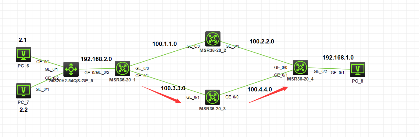

正常情况下192.168.2.0网段走R3。R2备份。如果R3断电。192.168.2.2走R2。拒绝192.168.2.1走R2。我在R1做了策略路由,都没有实现我的需求,所以来请教大家这有什么方法能实现的、

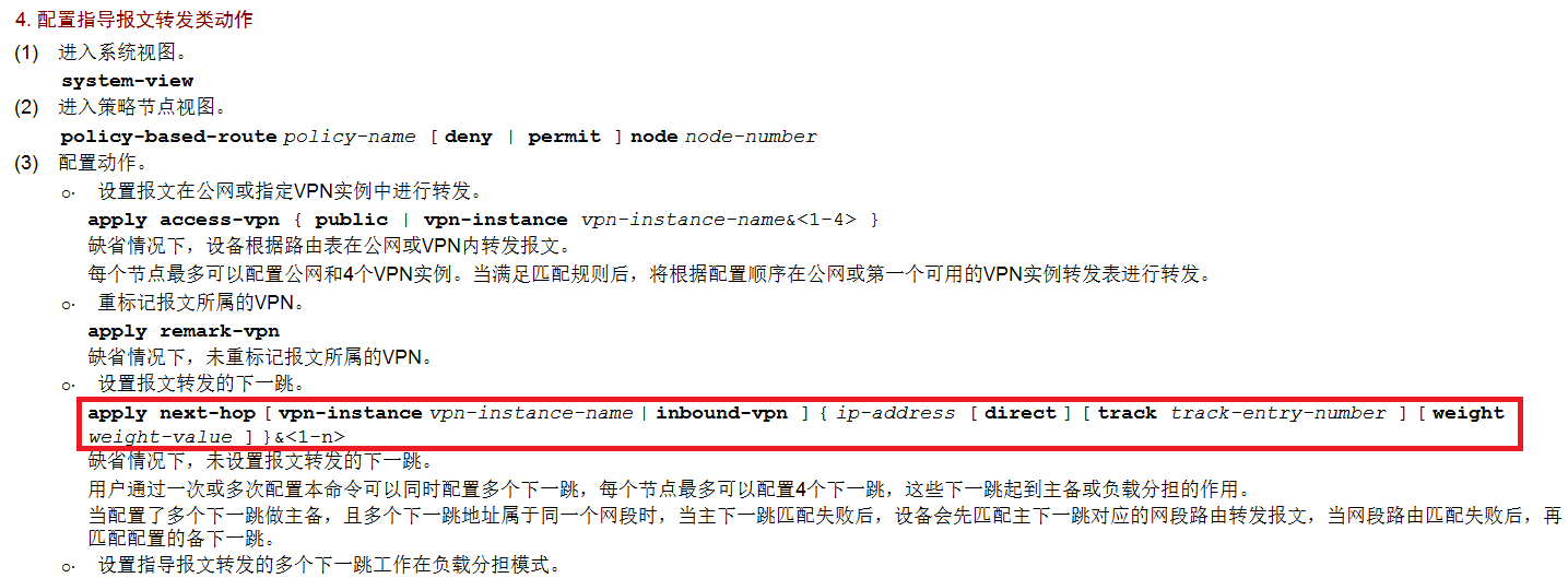

你可以给策略路由的node节点下一跳绑定track。然后用track去联动nqa或者bfd去探测链路,只要探测失败,该节点动作就会失效。
思路:
写2个node。node 1强制2.1走R3且不做其他配置,node 2强制2.0网段其他ip走R3并做联动探测链路,写一条缺省路由指向R2。
