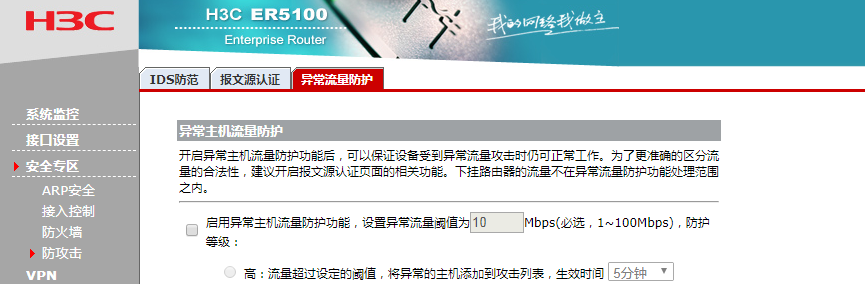

关掉异常流量防护再试试,一下图片可做个参考:
好像没有个选项,,是小贝的吗?

MSG360-4 PPPOE拨号只支持200M左右,CPU才800M。你要选至少ER8300G2,MER8300,MSR3610-X1等路由器等才能满足1000M带宽桥接拨号上网。MSG360-4要设置成本地转发。
