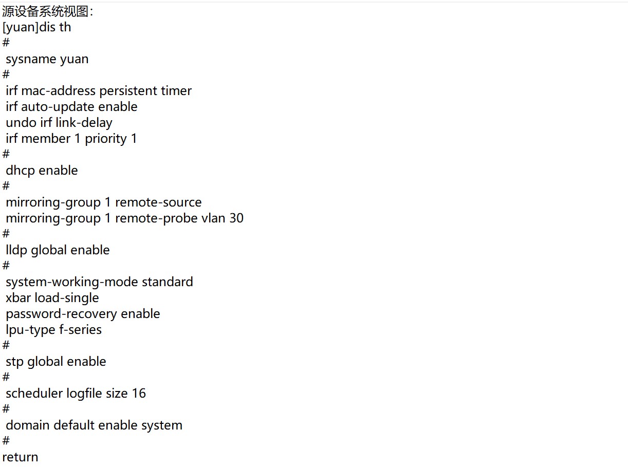

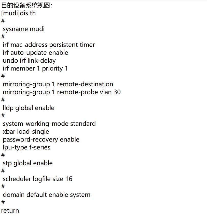

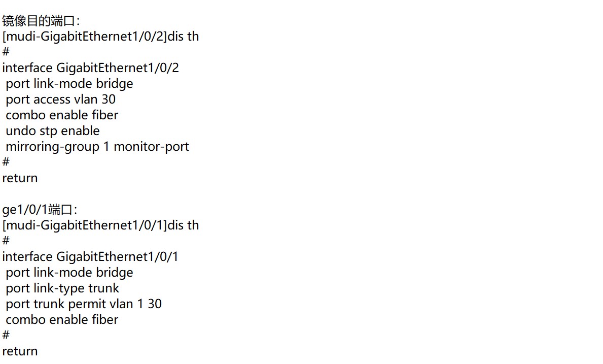

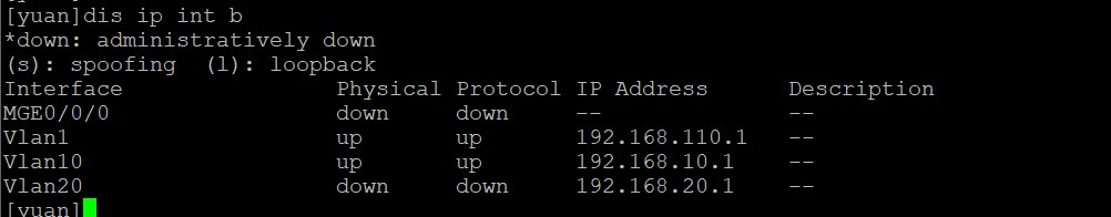

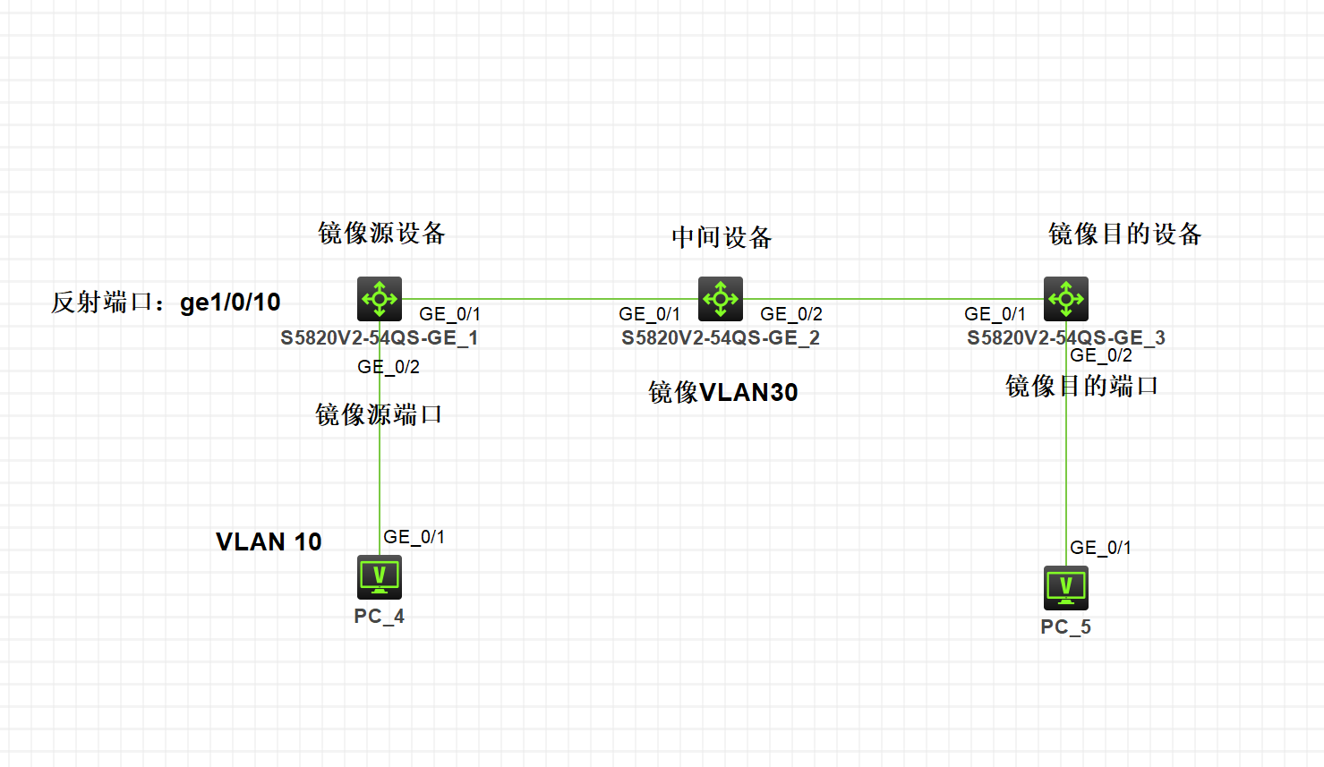

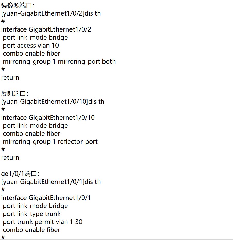

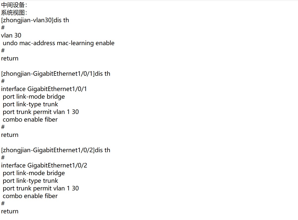

在镜像源连接的PC上ping网关的192.168.10.1,但是在镜像目的端口为什么抓不到ICMP报文呢?
粉丝:12人 关注:21人
模拟器镜像抓不到数据
好,明天试一下真机
