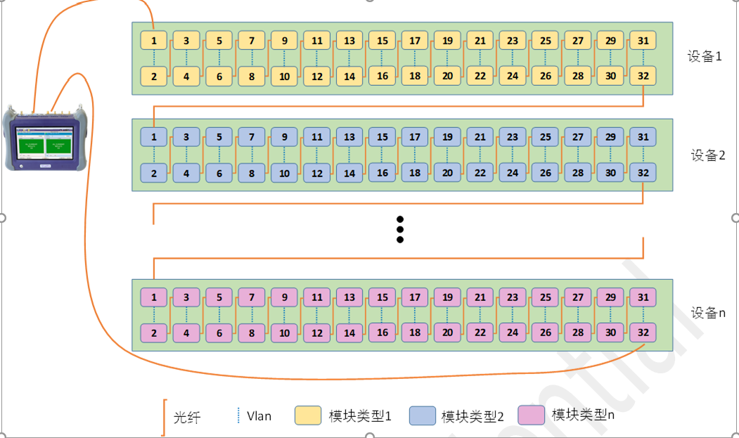

这个是设备打流的连接图,

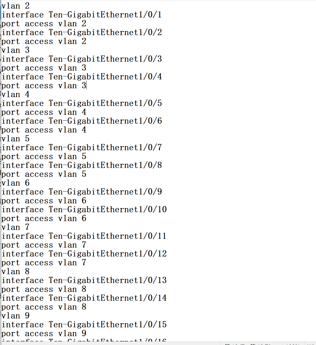

这个是设备的配置,正确吗?有没有打流的案例
配置不全,确保1号口和32号口在一个VLAN就行
回复叫我靓仔:
好的

您好,那么31和32的vlan该怎么配置呢,是两个都用vlan2 吗
打工皇帝 发表时间:2022-03-14
回复打工皇帝:
是的

好的,谢谢
回复打工皇帝:
不客气,这是二层打流需要配置在一个网段,如果是支持三层打流,只需要终端的IP能互通即可
