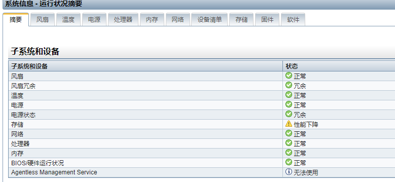

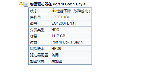

正常关机,重启DL580 G9 服务器后,ILO 显示备用驱动器 磁盘性能下降(故障前兆),是磁盘有问题了吗?
重启前的故障现象:
ILO 系统信息——存储——阵列控制器

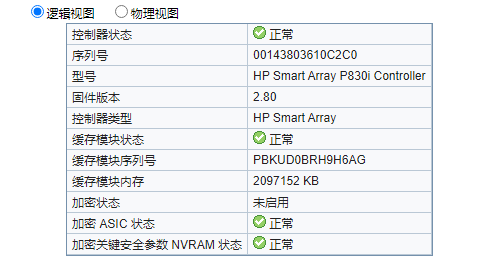

显示“ 缓存模块状态 失败” 服务器告警灯 黄灯闪烁
重启后缓存模块状态恢复正常,但是备用驱动器 显示“性能下降” 重启前备用盘正常。

Raid卡上一般有一块扣板,上面有Flash芯片,并有外接电池模块,掉电时,电池的电量会支撑一段时间,把Raid控制器的缓存数据写到flash中保存。你现在这张卡可能flash扣板坏了或者松了或者电池失效了,但是raid功能还能用,只是没有了掉电保护的能力,注意不要非法关机。
粉丝:17人 关注:9人
这个报错指向阵列卡电池故障,重启后,电池会重新自检,概率性可以充进去一部分电,但是已经不稳定,可以提前进行更换。
阵列卡电池不是普通的纽扣电池,部分阵列卡选件,电池+缓存是一个备件,强行拆除电池还会引入其他故障。

这种情况多数是缓存电池寿命到期,导致的缓存功能关闭,读写会受到严重影响。处理方式是更换缓存超级电容,充电到一定状态后,缓存功能会自动开启。
