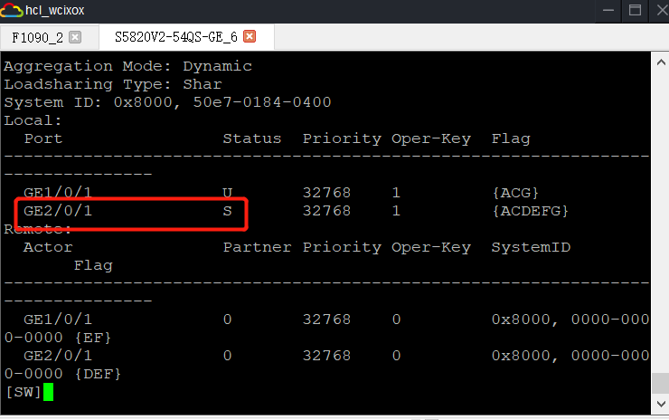

防火墙堆叠,交换机堆叠,相连的口做三层动态聚合,开启MAD检测,模拟主防火墙故障时,另一台防火墙连接交换机的聚合状态显示是U,而在交换机上看是S,防火墙的聚合口状态直接是down状态,但是用另一台交换机来连接防火墙的那个口状态又是S了
U是没被选进聚合组,可以尝试shutdown再undo shutdown一下

可以了,大佬牛

估计是模拟器的问题,设备一起重启下试试
重启哪个设备呢
