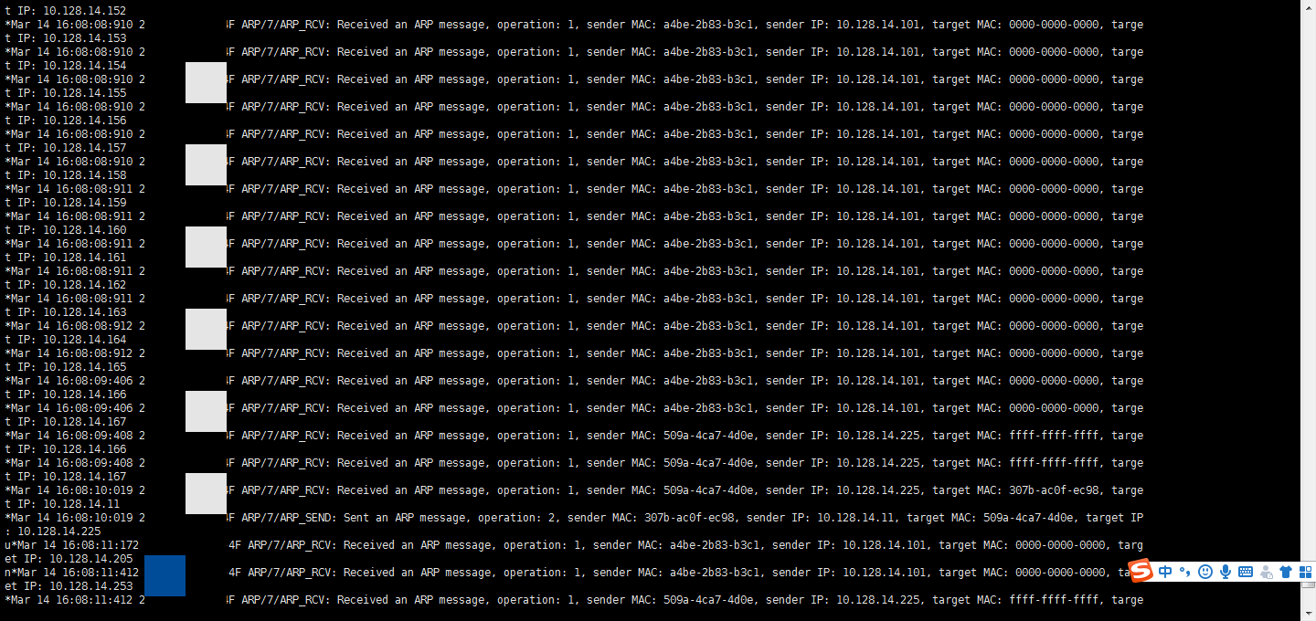

H3C S5130S 最近IMC频繁报 ARP 超速,
交换机日志也没有相关ARP错误信息也没有相关日志;
debug arp 数据包 如下:
想知道是什么问题;怎么产生的arp超速,我纯2层设备,arp一共就5条信息;怎么就超速了
看下客户端是不是中毒了
回复DuangDuang:
如果接入都down了,那上行口呢
叫我靓仔 发表时间:2022-03-15 更多>>
怎么定位是哪个终端呢 每个设备下 都有几百个终端 怎么去定位
DuangDuang 发表时间:2022-03-14
回复DuangDuang:
你那个不是有IP,mac吗,直接定位接口,然后找到这个接口下的终端,可以先shutdown这个接口
叫我靓仔 发表时间:2022-03-14
都down了 状态依旧
DuangDuang 发表时间:2022-03-15
回复DuangDuang:
如果接入都down了,那上行口呢
