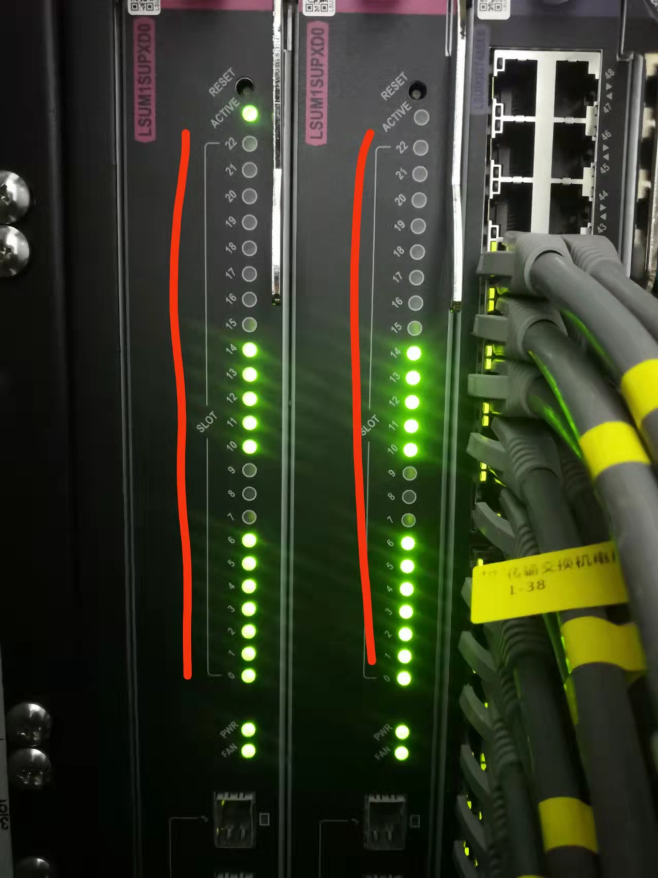

想问一下交换机现在两块主控板  然后这个主控板上的0--22这个灯是如何对应板卡的
粉丝:23人 关注:0人
0-1是主控槽,2-9业务槽,10-22 ,交换网板

主控板指示灯
图C-1 LSUM1SUPXD0主控板指示灯示意图
1: 管理用以太网口状态指示灯
2: 风扇状态指示灯
3: 电源状态指示灯
4: 单板状态指示灯
5: 主控板主用/备用状态指示灯
