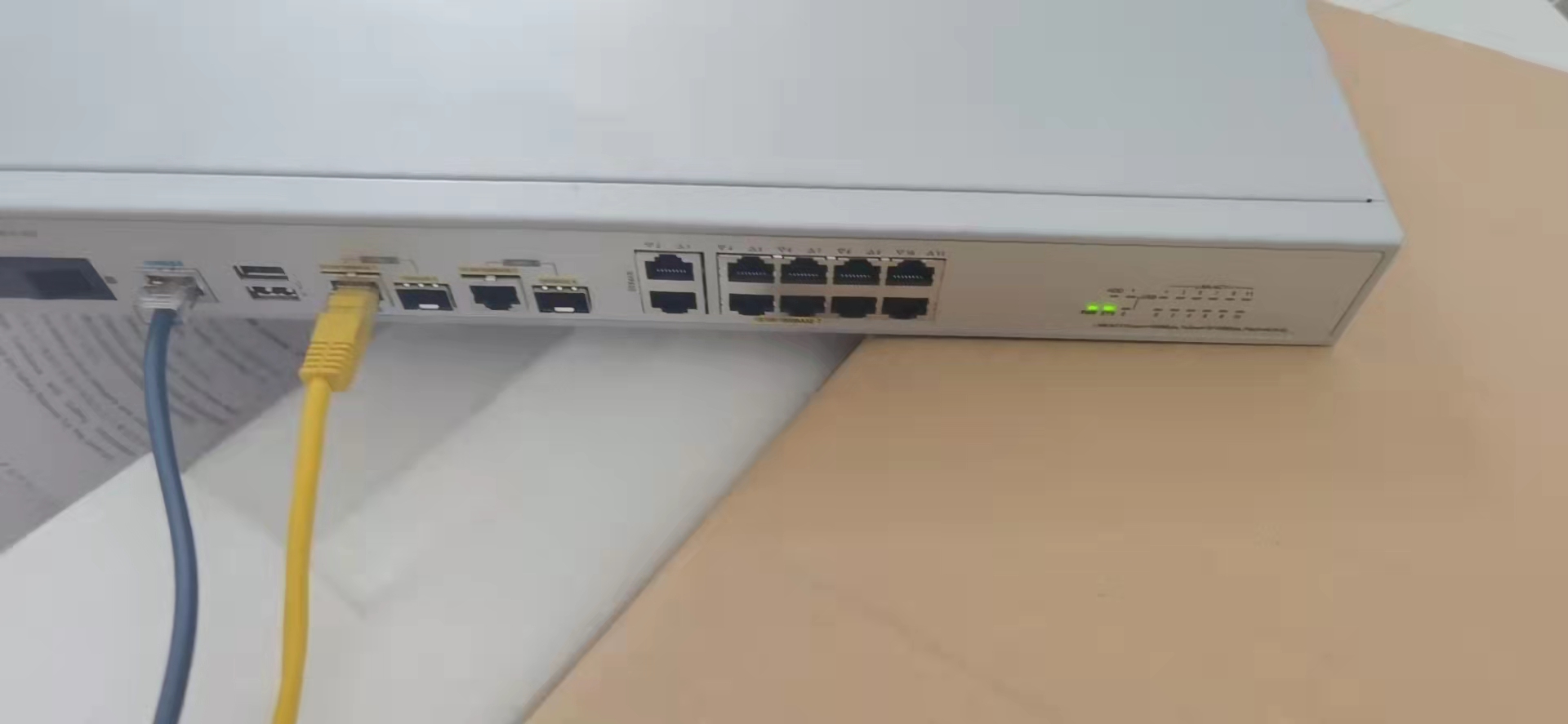

F100-C-G3怎么初始化?电脑配置192.168.0.2后还是访问不了192.168.0.1web端

最右边那个网口指示灯都不亮

重置好了,连接电脑的网线我插在靠近两个USB口的网口上,还是不行访问web端
zhiliao_bG8D5t 发表时间:2022-03-15
如果恢复成功 ,就接0口上 配置0段地址看有访问的 用HTTPS

最右边那个网口指示灯都不亮

zhiliao_bG8D5t 知了小白
网口指示灯不亮
