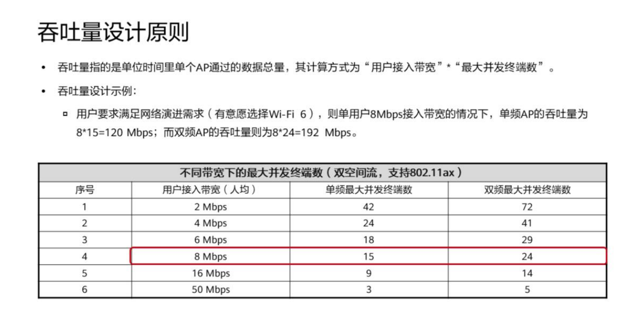

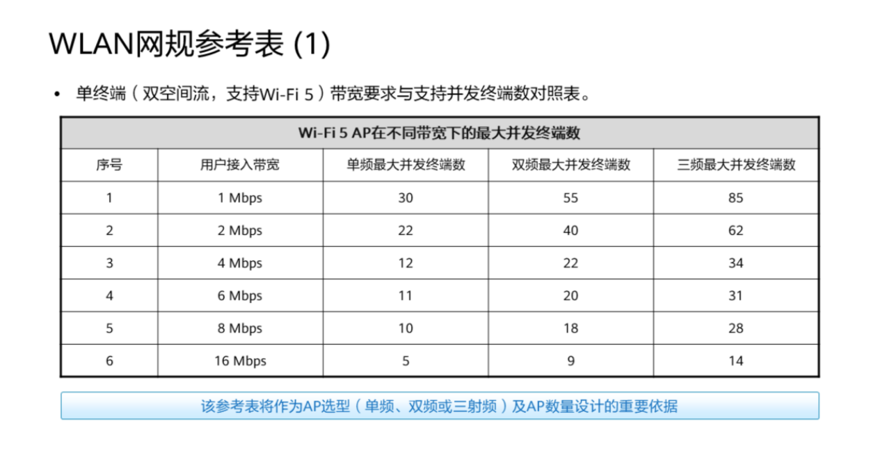

华三的AP产品中,AP支持的无线速率是不是就是吞吐量呢?
是不是单用户接入带宽越高,并发数越低?具体的对应关系去哪里看?是不是像华为那样有一个大致的比例。
以下图片来自华为:
粉丝:105人 关注:1人
具体咨询售前
这个只是参考值,设计的时候单频20个用户来做推荐
