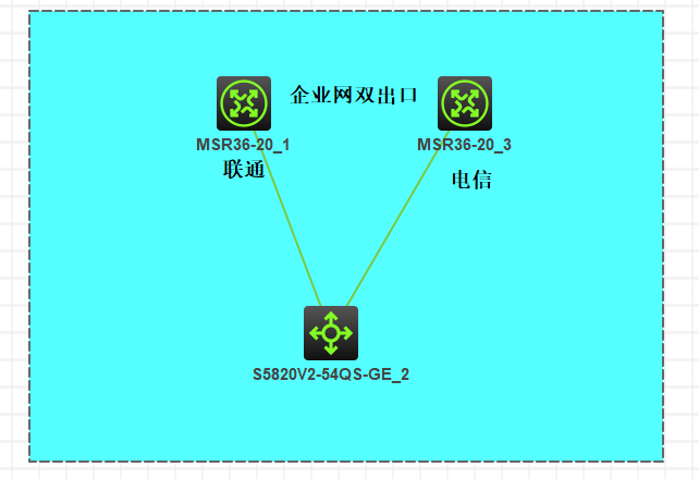

核心交换机上配置策略路由,A部门 策略路由指向联通。当策略路由下一跳不可以达时。会切换到电信路由器上出去。问题在于,联通路由器的外网口dowy后,核心交换机的策略路由也能感知到,这样也自动切换电信上。如果有的话,可以提供配置手册。2,H3C中端路由器型号有哪些。

这个就是配置策略路由和track联动啊,做策略路由+track+nqa/bfd即可。
参考配置手册:https://www.h3c.com/cn/d_202112/1511778_30005_0.htm#_Toc76399241
里面有介绍策略路由和track联动的命令,不过没有单独列出相关配置举例。把下面静态路由和track联动的举例里面静态路由部分改成策略路由的命令就行了。
