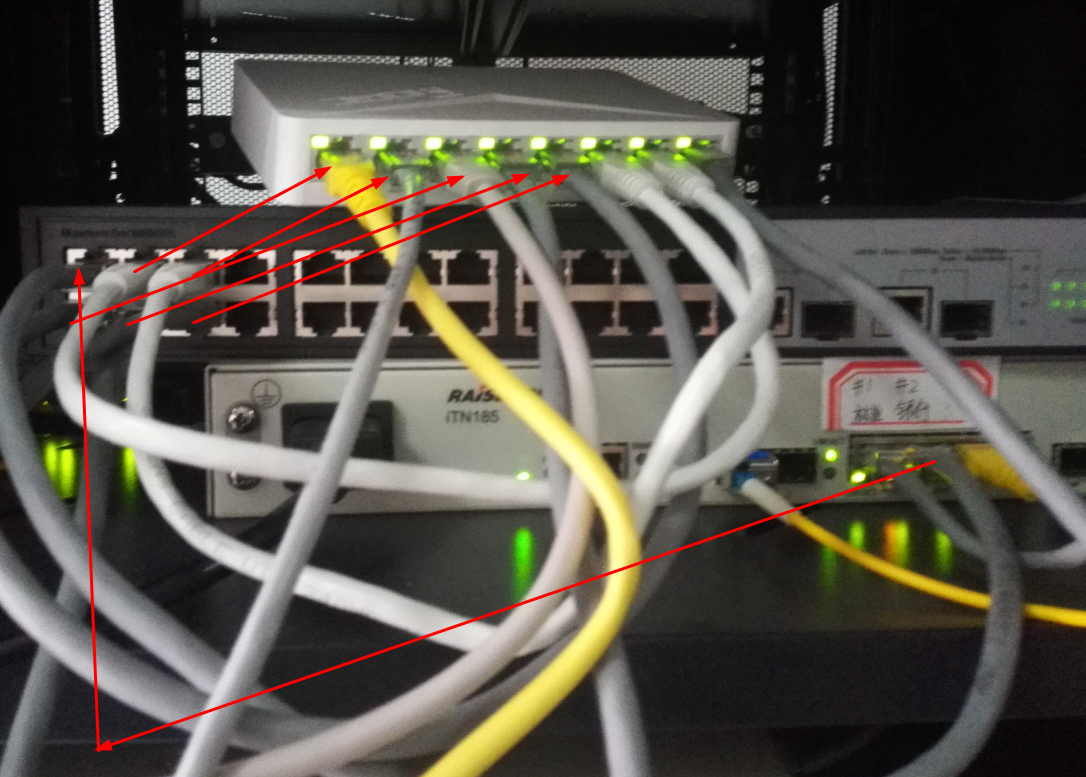

1.光交换机的一根网络进入H3C s2126的端口1,然后H3C s2126 端口2~8 网线进入一个傻瓜小交换机的2~8端口,再然后傻瓜小交换机端口1进入 三层交换机的一个端口.
2.问:如何进行配置实现从H3C s2126的一个端口引1根线出来直接进入三层交换机的1个端口.

没看懂你说什么,要不上一张图。

你这串接的有点多啊
虚与委蛇 知了小白
何止多,这是电信那边的配置,我向他们提出过,不能这样玩的,他们说只能这样.我看不懂了.
肯定不能这么干,都成环路了,
雷姆 发表时间:2022-03-15 更多>>
肯定不能这么干,都成环路了,
雷姆 发表时间:2022-03-15
