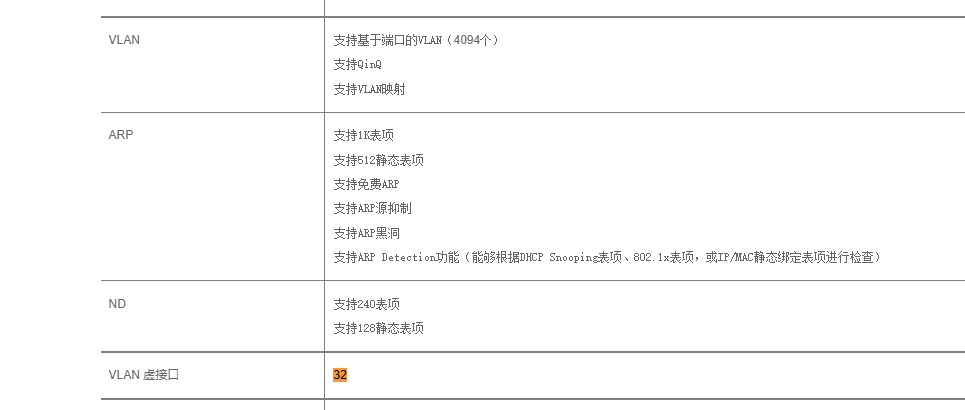

您好,这种情况下是vlan 虚接口达到上限,不能配置了
官网也给出最大支持32,参考
版本说明书

版本说明书
听见你说达不溜 发表时间:2022-03-16
