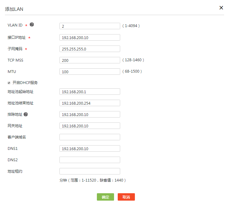

7.2.3  配置LAN接口基本参数
1. 配置需求
为设备创建连接内网的VLAN与VLAN接口,并可将VLAN接口作为内网设备的网关,提供DHCP服务。
2. 配置步骤
(1)     单击导航树中[网络设置/LAN配置]菜单项,进入LAN配置页面。
(2)     单击“VLAN配置”页签,进入VLAN配置页面。
(3)     已创建的VLAN接口显示在接口列表中,可以通过单击指定VLAN接口上“操作”区段的按钮进行编辑;通过单击指定VLAN接口上“操作”区段的按钮或勾选VLAN接口后单击“删除”按钮对选中的数据进行删除。
(4)     点击<添加>按钮,进入添加LAN接口页面。
(5)     在“VLAN ID”配置项处,输入VLAN ID。
(6)     在“接口IP地址”配置项处,输入接口的IP地址。
(7)     在“子网掩码”配置项处,输入IP地址的掩码或掩码长度,例如255.255.255.0或24。
(8)     在“TCP MSS”配置项处,设置接口的TCP报文最大分段长度值,默认长度为1280字节。
(9)     在“MTU”配置项处,输入接口允许通过的MTU的大小。
(10)     勾选“开启DHCP服务”复选框,开启设备的DHCP服务,即为连接到设备的客户端(例如连接到设备的计算机等)动态分配IP地址。根据实际情况,设置如下参数。
¡     勾选“对DHCP分配的地址进行ARP保护(动态绑定)”复选框,为动态分配的IP地址绑定客户端。
¡     在“地址池起始地址”和“地址池结束地址”配置项处,设置设备可分配给客户端的IP地址范围。
¡     在“排除地址”配置项处,设置不能分配给客户端的IP地址。如果地址池范围内的某些IP地址(如网关地址)不能分配给客户端,就需要将其配置为排除地址。
¡     在“客户端域名”配置项处,输入为客户端分配的域名后缀。
¡     在“网关地址”和“DNS1”以及“DNS2”配置项处,输入客户端的网关地址和DNS服务器地址。
¡     在“地址租约”配置项处,以分钟为单位设置IP地址的使用时间,比如设置IP地址租约为5天,则输入7200。
(11)     点击<确定>按钮,完成配置。
