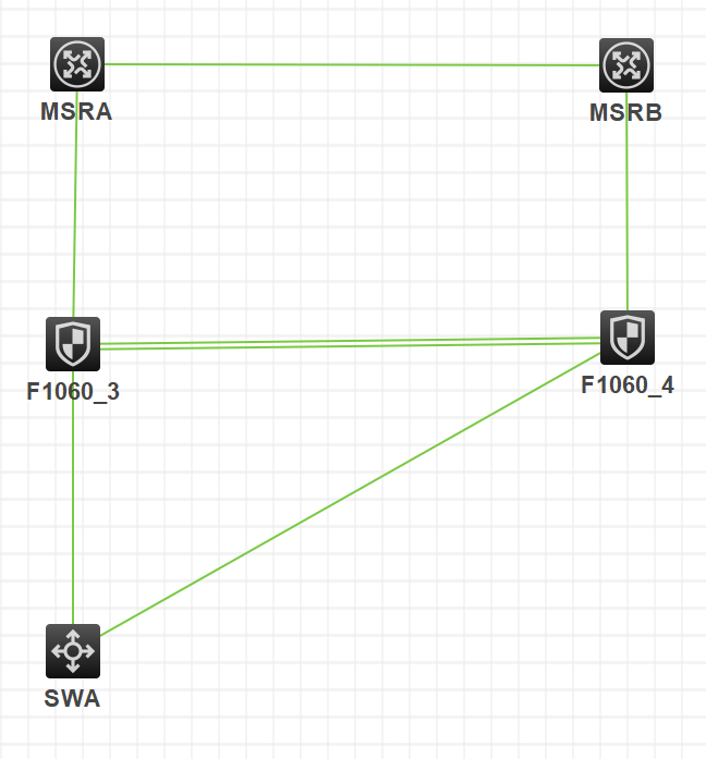

拓扑如下图
防火墙之间做了堆叠,策略是全放通
MSRB ping不通下面交换机,但是tracert可以通,路径是MSRB---F1060-4------F1060-3------SWA
ping的话路径也是MSRB---F1060-4------F1060-3------SWA,但是只能ping到F1060-3
如果把MSRB和F1060-4之间的接口down掉再去ping,可以看到路径是MSRB---MSRA----F1060-3----SWA,ping和tracert路径都是这个
为什么ping不通?请教下

不通的原因应该就是流量来回路径不一致
堆叠是双主还是主备,会话同步有没有开启,可以在墙上打个debug aspf看一下
