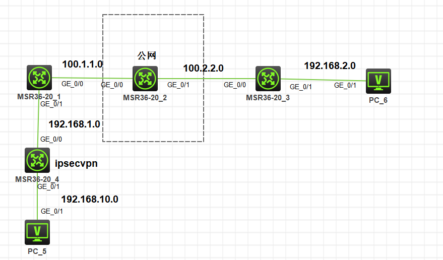

ipsec vpn我放在了内网,在R1接口上配置如下

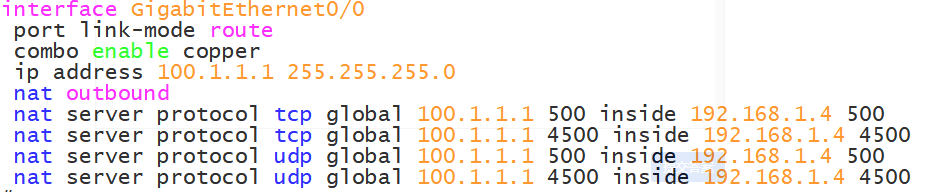

对端IPSECvpn已经配置好了。我在R1上做了nat端口映射还是不可以建立VPN

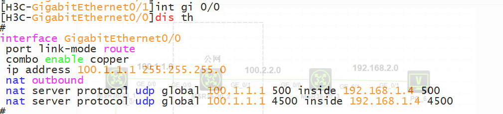

1、用野蛮模式
2、nat outbound+acl,acl中将ipsec的流量deny掉

您好,TCP的也需要映射出去

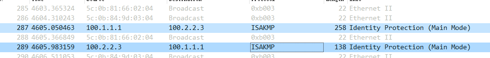

我怎么映射都不成功。我抓包看,目的端口不是500 4500
小白_5年新手 发表时间:2022-03-16 更多>>

ipseVPN是用UDP协议的吗
是呀,你不知道吗

抓包发现好像第一阶段协商。
加了,还是建立不起来
改成野蛮模式
映射该做还是要做,IPSEC协商模式改为野蛮模式
叫我靓仔 发表时间:2022-03-16 更多>>
改成野蛮模式后,在做NAT端口映射对吗?
